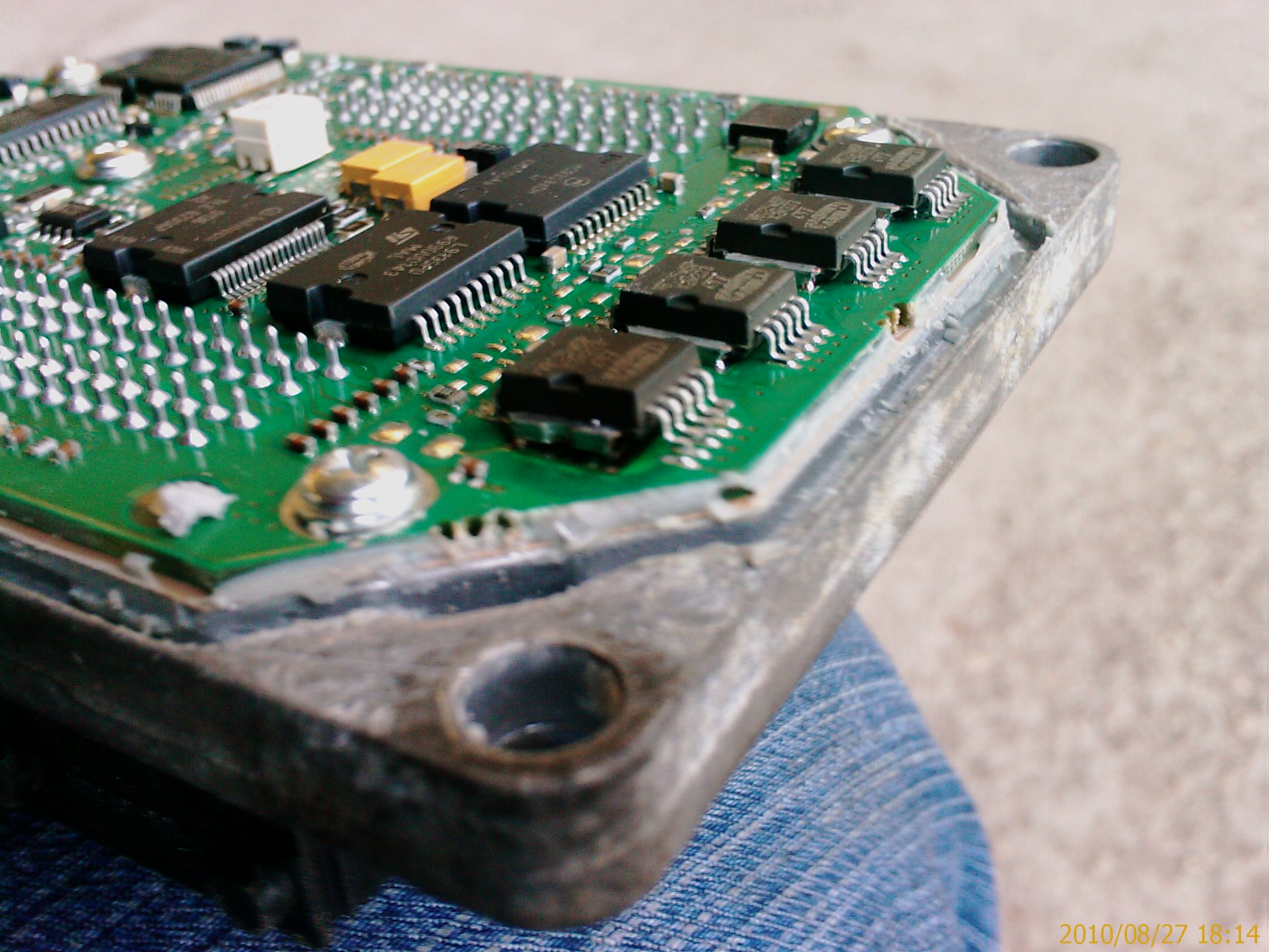

Опубликовано 15 апреля, 201115 г. comment_167309 сеат кардоба, 201 года приехал сам , но кое как при проверке оказалось что датчик кв , не понятный сигнал в обшем пока ждали датчик и меняли, блок перестал отзыватся вообше не видит не ктс, ни один из сканеров, и соответственно авто не заводится проверили все питание, все есть что делать теперь не понятно сняли блок , вскрыли, есть окислившиеся места, почистили, результата нет вообше паника Ссылка на комментарий https://www.auto-bk.ru/forum/topic/18181-%D1%81%D0%B4%D0%BE%D1%85-%D1%8D%D0%B1%D1%83/ Поделиться на другие сайты Поделиться Поделиться сообщением

Опубликовано 19 апреля, 201115 г. Автор comment_168635 блок починили, сгнила перемычка под разьемом вроде все заработало осталась первоначальная неисправность не верный сигнал дк сигнал такой же как и со старым датчиком это сигнал старого датчика с новым датчиком еше хуже Изменено 19 апреля, 201115 г. пользователем олежек Ссылка на комментарий https://www.auto-bk.ru/forum/topic/18181-%D1%81%D0%B4%D0%BE%D1%85-%D1%8D%D0%B1%D1%83/#findComment-168635 Поделиться на другие сайты Поделиться Поделиться сообщением
