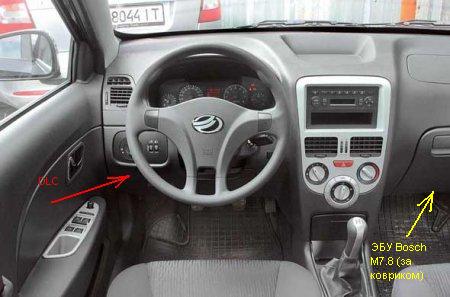

Опубликовано 15 апреля, 201115 г. comment_167319 ЗАЗ начал серийный выпуск этого "чудо" автомобиля, который должен заменить парк Таврий и Славут... Давайте скидывать сюда всю информацию касающуюся этого автомобиля. Их планируется выпустить б-о-л-ь-ш-о-е количество, а значит и вопросов будет , тоже не мало. Разьем диагностики OBD2 находится у него в районе блока предохранителей (ниже корректора фар, открываем накладку - он сверху). Хотелось-бы узнать расположение ЭБУ, его маркировку и чем шить? Ссылка на комментарий https://www.auto-bk.ru/forum/topic/18182-zaz-forza/ Поделиться на другие сайты Поделиться Поделиться сообщением

Опубликовано 19 апреля, 201115 г. Автор comment_168670 ЭБУ расположен за ковриком ног пассажира ( на фото ) М7.8 F01R00D704 (A13-3605010CA 2AN) Изменено 19 апреля, 201115 г. пользователем krox Ссылка на комментарий https://www.auto-bk.ru/forum/topic/18182-zaz-forza/#findComment-168670 Поделиться на другие сайты Поделиться Поделиться сообщением
