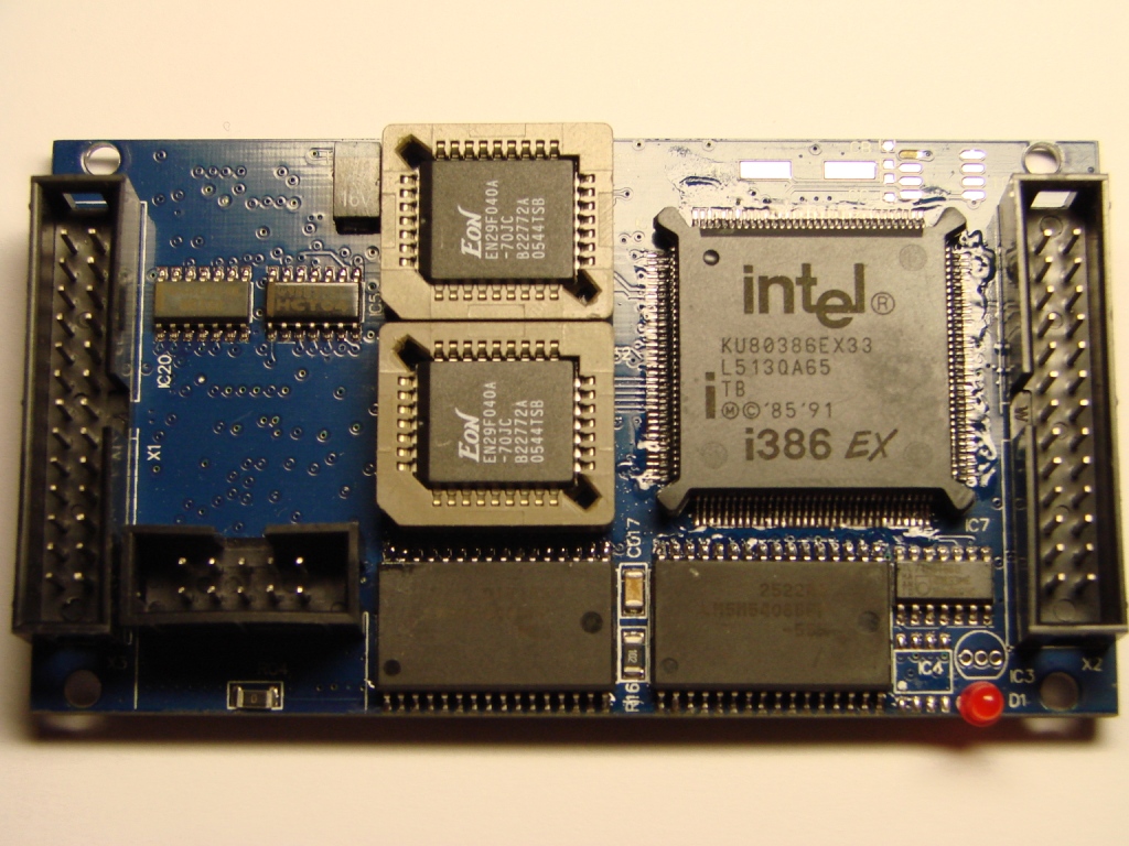

  • установи кварц над процом и пик прошей и установи, тогда задержки не будет, а если прошьешь 24с02 и установишь то не будет SYNC проблема в том что прошивок очень много, у меня только их пар 10, ест
купи новую материнскую плату или набор микросхем для восстановления тахи.
или прошей сам флешки, еепром и пик.

Chip IC111
Chip IC112
Chip AT24C02
Chip PIC12F629
но конечно все зависит от твоей версии платы, платы разные, так же как и прошивки к ним,
по этому в твоем случае дешевле приобрести tacho universal cpu

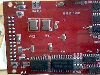

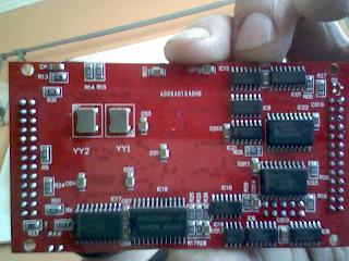

на плате стоит Tacho Pro 2009.7.11
предоставляю фото
у тебя две флешки нужно перепрограммировать и еепром 24C02, PIC12F629 в твоей версии платы нет.

ALEX подскажи в чем может загвоздка. Нашол я человека каторый восстанавливает TACHO UNIVERSAL. Он перепрограммировал две флешки и еепром, включив TACHO UNIVERSAL все нормально он показывает на английском как и было при покупке, вводит код а он нам пустой икран с белой паласой (нет марок машин) как и было. Он мне говарит что с еепрома все читает что он запрограммировал, а вот с флешек не хочет читать, не знает пачему (пробывал также рабочие другие флешки вставлять а результат такой же). Вот теперь голову ломаем в чем загвоздка.
херова прошил, или прошивки не подходят для твоей версии платы.
какую примерно прошивку надо, можеш выложить разные версии прошивок?
И этот парень сказал что у него точно такай прибор, такойже ЦПУ и прошивка июлевская.
