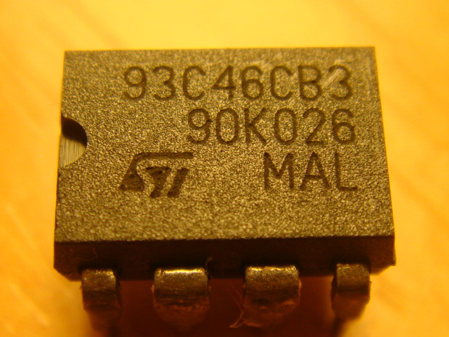

Опубликовано 18 апреля, 201115 г. Автор comment_168456 Привет! Всем огромное спасибо за участие и конечно помощь. Выпаял я эту микросхему (1) и поставил панельку. Взял дамп у sd-soft 93c46-193820km ,он был один из 46 и поставил пробег 164000. Прошил микросхемы (1),(2),(3),по очереди проверил на щитке пробег,у всех 163970.Обратно у всех считал дамп.У (2),(3) такие же ,а(1) вышел (Z),похожий на первые мои внутрисхемные скачивания. То же самое у меня получилось с микросхемой (4) от субару импреза 00г. Видимо мой прог не работает с этими производителями. У кого какие мнения? N.Bluebird 97.zip Ссылка на комментарий https://www.auto-bk.ru/forum/topic/18261-nissan-bluebird1997%D0%B3v-18/#findComment-168456 Поделиться на другие сайты Поделиться Поделиться сообщением
Опубликовано 18 апреля, 201115 г. comment_168457 У кого какие мнения? Очень радует что у тебя что то стало получатся - значит не зря мы все старались меня смущает твой программатор Pickit, я бы посоветовал прикупить другой - посолидней (что бы избежать засад при чтении и записи) Попробуй как панель будет вести себя на машине с исправленным дамбом, отпишись. P.S. Ни как не пойму как Pickit ом можно читать 93C46, вроде как он преднозначен для PIC контроллеров. может я чего не знаю. Изменено 18 апреля, 201115 г. пользователем sd-soft Ссылка на комментарий https://www.auto-bk.ru/forum/topic/18261-nissan-bluebird1997%D0%B3v-18/#findComment-168457 Поделиться на другие сайты Поделиться Поделиться сообщением
Опубликовано 18 апреля, 201115 г. comment_168470 P.S. Ни как не пойму как Pickit ом можно читать 93C46, вроде как он преднозначен для PIC контроллеров. может я чего не знаю. не только контроллеров,еще памяти серии 24с,93с,25с и keeloq-кодеров Ссылка на комментарий https://www.auto-bk.ru/forum/topic/18261-nissan-bluebird1997%D0%B3v-18/#findComment-168470 Поделиться на другие сайты Поделиться Поделиться сообщением
