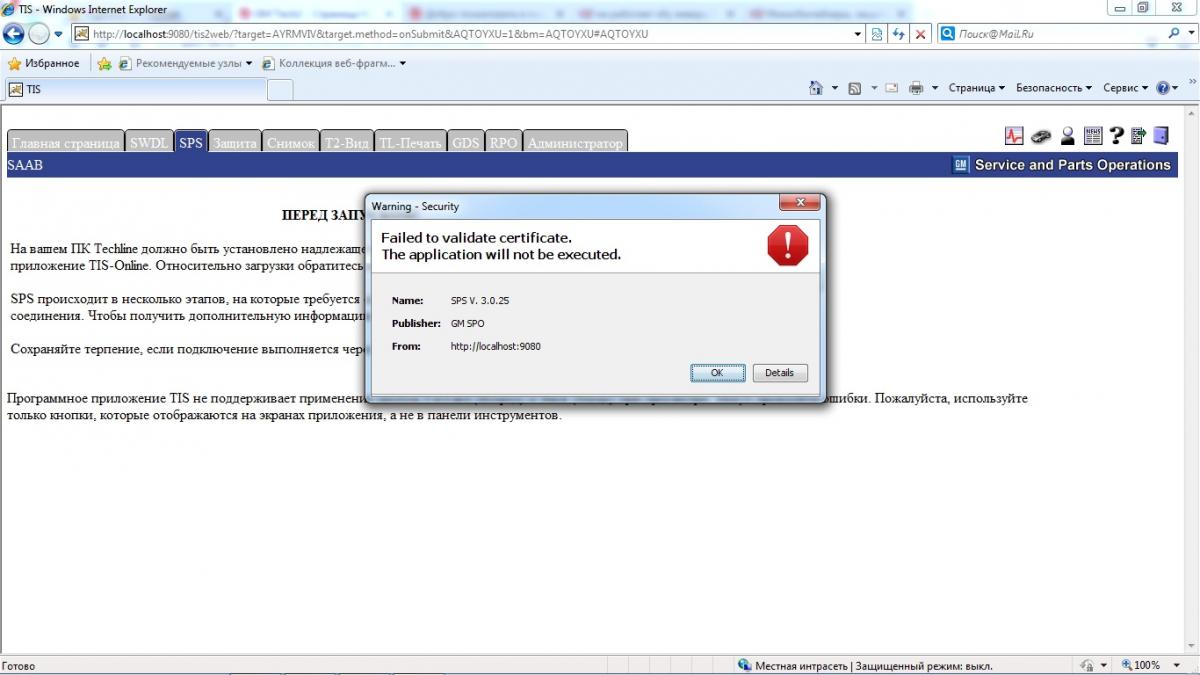

глобал запускается, но при запуске разделов происходит загрузка исполняемого файла в яву и выскакивает окно явы с надписью невозможно выполнить приложение сертификаты не проверены или истек срок действия, на этом все и заканчивается, яву пробовал и 4ю и 5ю и 6ю и ту что с тисом идет, результат один- сертификаты
Когда "меняли" Явы - предыдущие деинсталлировали? Ява в системе должна стоять только одна - иначе работать не будет.
конечно деинсталлировал, по другому никак не умею софт ставить. вот что вылазит, фото
Изменено пользователем ignition
Ну всяко бывает - лучше уточнить. Дальше уже и не знаю, что посоветовать, кроме как переустановить всё по новой на "чистую" систему.
А в "деталях" предупреждения что говорит?
