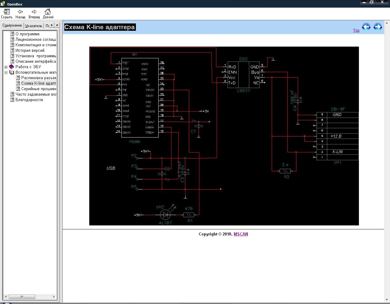

В "HELP"е от ROYа есть схема адаптера.Выложите пож. схему с чипсофта-сравнить.
не нашел на ихнем ресурсе схемы адаптера, одни "картинки".
"Help" выше.А схема с чипсофта секретна?

Выходит, что секретная , на сайте нет, в хелпе к загрузчику тоже нет схемы адаптера.
Если не нашел это еще не значит, что нет. http://www.chipsoft.ru/forums/viewtopic.php?t=2454 Она идентична рекомендованной ROYем.
