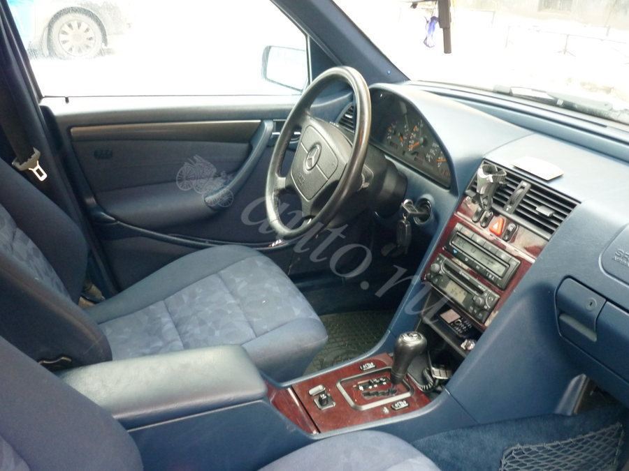

Снимать так:
Снимаешь торпеду между сиденьями - вітащить пепельниці впереди и между сиденьями, снять панель которой накрыт модуль АКПП, четыре винта впереди, ДВА НА ДНЕ БАРДАЧКА, этого нигде не пишут, снимаешь торпеду.
Отсоединить разъем впереди, отсоединить блокировку тросик, выкрутить четыре винта (ключ шестигранник внутренний) поднять блок и залезть под него - снять фиксатор и отсоединить от ручага АКПП.
10 минут с перекуром и перерывм на кофе.
