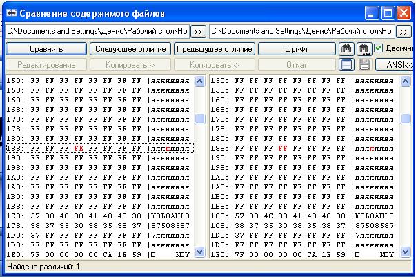

Опубликовано 24 мая, 201115 г. Автор comment_178117 Вот так. а в чём разница ? между твоим и моим файлом,если не секрет? лично я только в именах разницу заметил :) Ссылка на комментарий https://www.auto-bk.ru/forum/topic/18894-opel-astra-h/#findComment-178117 Поделиться на другие сайты Поделиться Поделиться сообщением
Опубликовано 24 мая, 201115 г. comment_178121 а в чём разница ? между твоим и моим файлом,если не секрет? лично я только в именах разницу заметил :) байт по адресу 18B у тебя тебя содержимое FE, нада FF. Ссылка на комментарий https://www.auto-bk.ru/forum/topic/18894-opel-astra-h/#findComment-178121 Поделиться на другие сайты Поделиться Поделиться сообщением
Опубликовано 24 мая, 201115 г. Автор comment_178128 байт по адресу 18B у тебя тебя содержимое FE, нада FF. Спасибо пропустил :))) Ссылка на комментарий https://www.auto-bk.ru/forum/topic/18894-opel-astra-h/#findComment-178128 Поделиться на другие сайты Поделиться Поделиться сообщением
