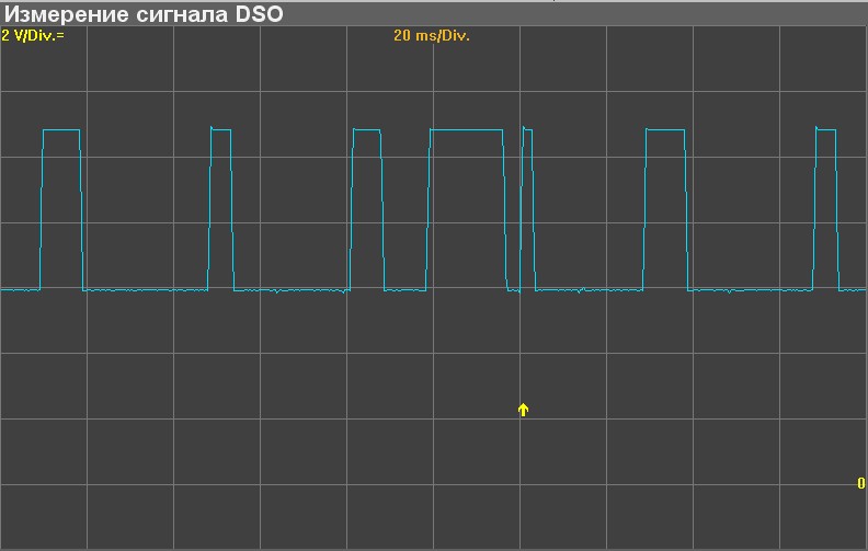

Вот то, что я снял между массой и пином 2
Вот так это и должно выглядеть а на моём пассате не так вот ы этом то и проблемма.
