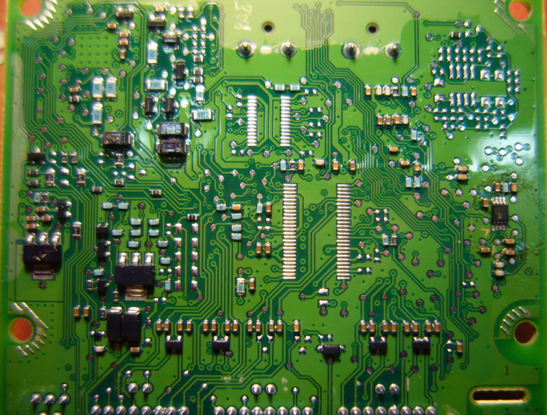

Всем привет.MAZDA 6 2010г. был удар. клиент всё прикупил завтра ставить будем. хотел с купленного блока дамп слить но что то не получается.может кто подскажет что за девайс здесь стоит.фотки прилагаю.фотка микрухи с двух сторон похоже на епром но попробывал я её прочитать не под каким девайсом не читается.

  • Там MAC7242 стоит пока прочитать записать его никто не смог но работы ведутся думаю что через месяц будет результат   есть результат по mazde????
  • читается и пишется Xprog'ом     мак в X-PROG M V 5.0 он не заявлен каким образом он читается ?
понял.спасибо за ответ.тогда соберём и отдадим от греха подальше.остаётся только ждать новый девайс.
  • 2 недели спустя...
походу это 9S12
должны принести блок, поиграюсь, отпишусь
походу это 9S12

Кто сказал что не читается, не только читается но и пишется!
