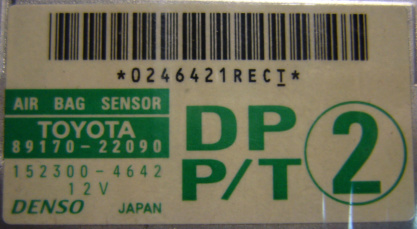

Опубликовано 12 мая, 201114 г. comment_175028 Всем привет.Неделю назад приезжал TOYOTA MARK II креш затер .поставили подушки две передние. клиент уехал вроде всё ок.приезжает сегодня и говорит было лобовое и подушки не сработали.и теперь я в раздумьях толи моя вина толи он подушки привёз хрен знает какие.думаю если будут притензии нужно сканером посмотреть ошибки ,есть креш или блок даже не увидил датчики удара.выкладываю две прошивки взгляните может неправильно поправил креш. Новая папка.rar Ссылка на комментарий https://www.auto-bk.ru/forum/topic/18980-toyota-mark-ii/ Поделиться на другие сайты Поделиться Поделиться сообщением
Опубликовано 12 мая, 201114 г. comment_175047 Явно перетерто. Ссылка на комментарий https://www.auto-bk.ru/forum/topic/18980-toyota-mark-ii/#findComment-175047 Поделиться на другие сайты Поделиться Поделиться сообщением
Опубликовано 12 мая, 201114 г. Автор comment_175112 Явно перетерто. от этого мог блок не сработать? Ссылка на комментарий https://www.auto-bk.ru/forum/topic/18980-toyota-mark-ii/#findComment-175112 Поделиться на другие сайты Поделиться Поделиться сообщением
Опубликовано 13 мая, 201114 г. comment_175174 Посмотри во вложении , подтёр лишнее Doc1.rar Ссылка на комментарий https://www.auto-bk.ru/forum/topic/18980-toyota-mark-ii/#findComment-175174 Поделиться на другие сайты Поделиться Поделиться сообщением
Опубликовано 13 мая, 201114 г. comment_175177 Думаю, что да, там могла быть или конфигурация или другая важная информация для блока. Ссылка на комментарий https://www.auto-bk.ru/forum/topic/18980-toyota-mark-ii/#findComment-175177 Поделиться на другие сайты Поделиться Поделиться сообщением
Опубликовано 13 мая, 201114 г. Автор comment_175195 всем спасибо.да лишка тиранул. Ссылка на комментарий https://www.auto-bk.ru/forum/topic/18980-toyota-mark-ii/#findComment-175195 Поделиться на другие сайты Поделиться Поделиться сообщением
