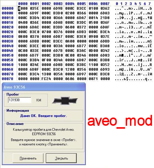

Доброго времени суток всем! Вопрос собственно почти банальный. Один из пользователей форума стал утверждать, что кальк от УПА не правильно пересчитал пробег в панели Chevrolet Aveo - 93c56. его оригинальный дамп(прилагаю с тем именем, с которым он попал ко мне) Untited1.bin, после чего панель начала на 18 км врать
пересчитаный кальком УПА -83234.bin (дамп с которым панель врет на 18км)
Правильно пересчитаный дамп -aveo_mod.bin (при помощи калька Carculator1_10.exe)
Человек настаивает, что бы я исправил свой кальк по подобию "Правильно пересчитаный дамп -aveo_mod.bin" - может я не прав, что не соглашаюсь этого делать.

  • тоТо, что на твой правильный дамп ругаются "плохие "кальки, ничего удивительного -ты просто не изменил один повтор, на скрине он выделен.Возмущает другое, то, что ты спорил со мной неизвестно о чем. В
  • Мне уже порядком поднадоело объяснять все, поэтому я решил облегчить Вам разбирательство и выложить алгоритм, Хотя я противник этого.   Берем Ваш ригинальный дамп с названием Untited1юbin в котором
  • Но о каких калибровках Вы говорите! Где Вы их увидели! Разберитесь с алгоритмом. Если я не прав поправте меня, но зачем свои домыслы выдавать за истину.

Мое мнени, лучше переделать кальк по аналогии "aveo_mod.bin" . Как доска его прописывает в дампе, так и надо прописывать новый.
После этой темы http://www.auto-bk.ru/forum/topic/16510/ я прописываю пробег по примеру пересчета в дампе "aveo_mod.bin"

Все ,почти убедился всеж в кривизне кальков на базе тахософта собраных,по крайней мере по шевро одо...почитал тему ,оказывается уже все это ранее поднималось форумчанами.Получается кальк китаянки далеко как не "шляпа"..Для себя как запомнил-8 байтов пропускаем,потом пробег но 3 байт оставлять "родной" там походу калибровальная часть и так блоками до последней строчки ,она не трогается.
Да никакой там калибровкой и не пахло, просто панель цыклически записывает пробаг и максимальное значение младшего разряда и есть реальный пробег, остальные значения, какбы старые значения. И когда вы включите панель она отобразит значения с максимальной записи. Если записать все одинаковые значения она всеравно выберет максимально большее значение, а посколько они все одинаковые то последнее. Если Вы уж научились считать, так посчитайте все повторы и вы убедитесь, что разница будет в один км, а максимальное значение бкдет соответствовать реальному покащзанию приборки, а то еще немного Вы и ключи в пробеге отыщите.
