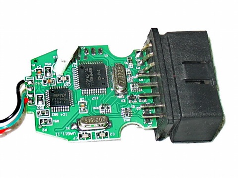

У меня шнурок китаец VAG 11.11 FTDI232BL, MCP2515,D79F8513A (нет Atmegi162 и GAL16V8,7805)
после переделки работает с ВАСЕЙ 11.2 без проблем
в чём переделка?
в чём переделка?
В прошивке FTDI232BL

Мужики, выручайте новичка.
Требуется помощь, оч хочу хоть ВСДС, но лучше бы Васю запустить на данном кабеле, чувствуется не светит правда, т.к. в теме не нашел похожих((
все микрухи имеющиеся на кабеле:
74hc125d
FT232RL
MCP2551i
11yr35d
pic18f258
так и делал,сначала все нормально, а потом обратно вылезают ошибки и тесты начинает прога проходить через раз
Попробуй снести прогу и дрова и установи заново
74hc125d
FT232RL
MCP2551i
11yr35d
pic18f258
это can-comander 1.4 туда вася не стане
