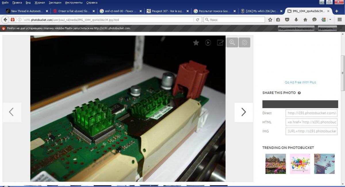

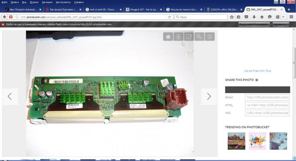

  18. на экране рябь с полосками,ничего не разобрать,вроде шлейфы красиво запаяны,интересует распиновка и возможность подключения на столе для локализации дефекта(подходит пять проводов) http://tachopix.de/controlunit/nav.23300/subnav.11/pagetype.iav/colnav.245314/

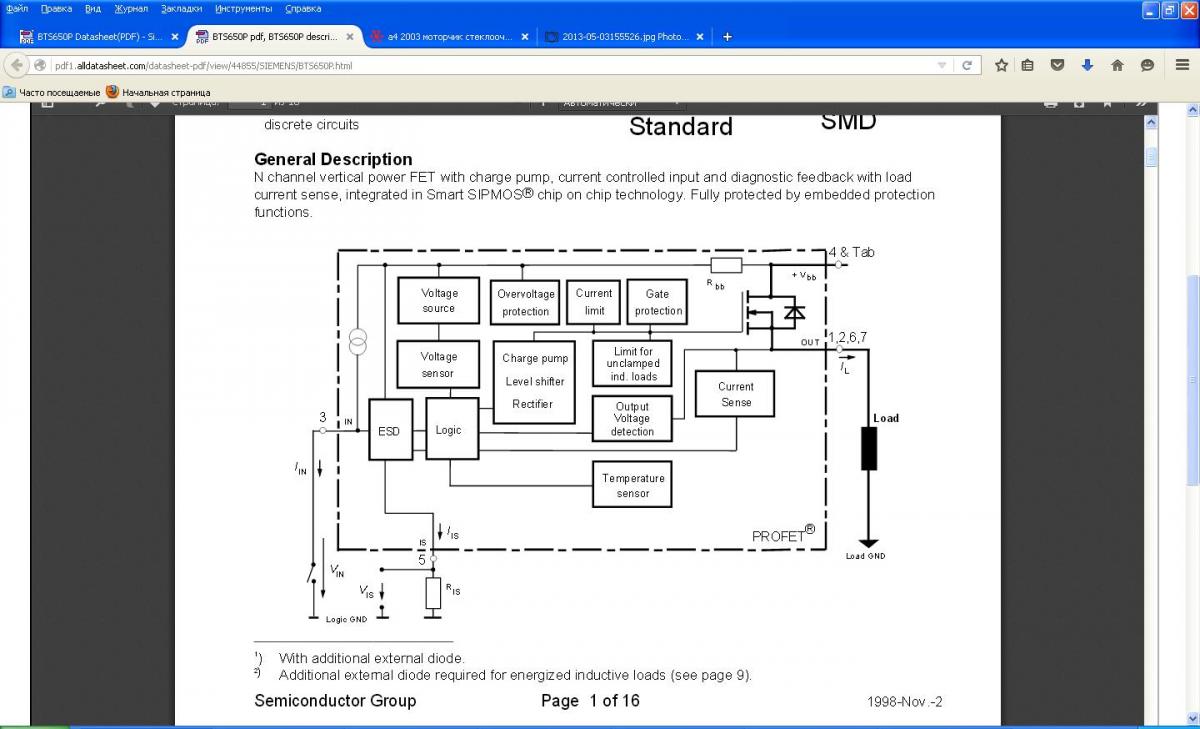

  22. BTS650 именно дает эти 7в,хотя при подаче корпуса на 3 ножку открывается полностью и имеем 12в
