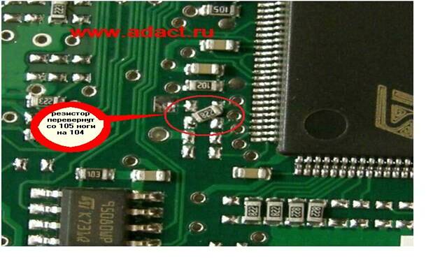

Ребятки, помогите плз. Не хочется создавать новую тему, поэтому извиняйте, если что не так.
М73 1 конфиг. с 2114 после переделки чипуется ,но не диагностируется.
Что может быть?
Вид этого блока после переделки как на фото, только вместо развёрнутого резюка тумблер (для удобства)
Ребятки, помогите плз. "чипуется ,но не диагностируется"
1.Резистор верни в исходное положение обязательно!
2.Питание 12В. полностью сними, подожди и подключи.
3.Чем и как прошиваешь???
А резюк то на место переставил после чиповки? прошивка какая была?

М73 всегда не разбирая шью, никогда небыло проблем.
scan master тульский шьет ителму m73 без разбора. а сентября будет и автел шить
Изменено пользователем artmel
Потверждаю..шьет без доработки и Приору с М73..
