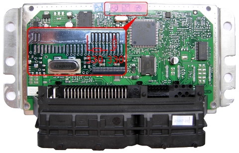

Можно и перепатвать , я ставлю два резистора ,на + 4ком , на - 7ком , так проще и быстрей.Ляжет если в автел зальеш от ителмы
Какой номинал где на рисунке ?
Какие контакты на разьеме ЭБУ и куда подключаете ?
Изменено пользователем ekonstantin
https://www.auto-bk.ru/forum/topic/1958-%D0%B4%D0%BE%D1%80%D0%B0%D0%B1%D0%BE%D1%82%D0%BA%D0%B0-%D0%BC73/page/4/#findComment-114491
Резисторы касаются пластины под платой (массы) ?
Так надо на автэлах перепаивать или не надо? Что то я запутался!
Добрый час. Если чиплодырь 1,96(1.97). можно вставить во втулки на плате или паять, Я делал по такой схеме Я7.2+ автел, для М73 по справке трейдовского загрузчика тоже идёт. Прошивал именно Автел.
