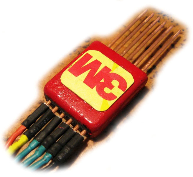

щупы даже лень изготавливать.
Изготовить, конечно надо потрудиться. За день можно сделать три щупа с разным стандартным шагом. Но потом не только не надо паяльником тыкать 12 раз в одну приборку, но и включать его не надо :ThanxSmiley: Ну а по большому счету на вкус и цвет-товарищей нет, кому как нравиться.
Это мой "самопал", просто и надежно.
на ниссаны и митсы полюбому хотелось бы иметь щупы для внутрисхемки....
не люблю пятаки пайкой уродовать...
пиши в личку - но это проф. щупы с погопинами.
