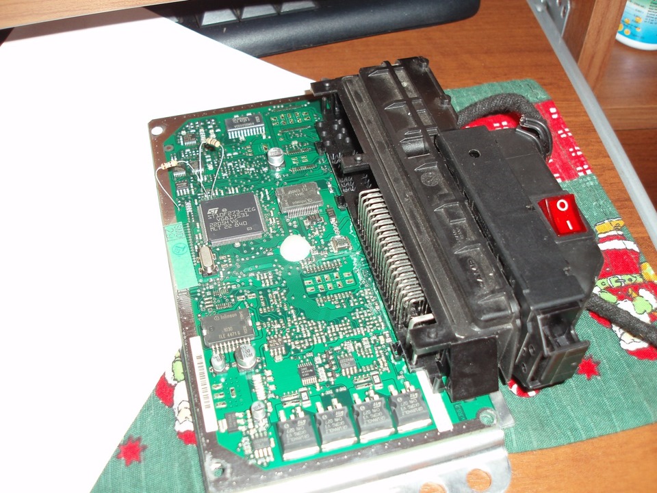

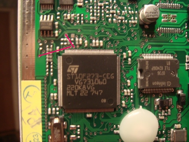

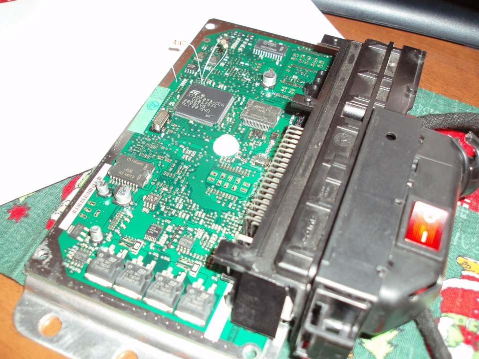

Легкий способ перевода М73 и Январь 7.2+ в BSL режим без перепайки резистора. Делается это как на фото ниже. Нужны будут два резистора по 1.8 кОм, которые вставляются в металлизированные отверстия платы ЭБУ

Для того, чтобы снять защиту с ЭБУ М73 Автел и переделать его в Январь 7.2+, чтобы можно было потом откатать авто OnLine на инженерном блоке Январь 7.2 и перенести калибровки в ЭБУ Январь 7.2+. Выше пост на тему отключения защиты М73 Автел

Есть два варианта откатать авто OnLine на ЭБУ М73 Автел: либо переделать его в Январь 7.2+, либо влить туда прошивку j73s. В обоих случаях нужно снимать Автеловскую защиту.

Откатать прошивку на инженерном J7 OnLineTuner и перенести калибровки с откатанной прошивки J7 в прошивку J7+. Алгоритмы и со ответственно калибровки в блоках Январь 7.2 и Январь 7.2 + абсолютно одинаковые. Для переноса калибровок даже специальный конвертер существует.

Пост номер 460 на 23 странице я же все там расписал как снимать защиту с Автела. На своем авто я уже снял защиту и переделал в Январь 7.2 +.

На A373DA02, A373DB04 все без проблем прошло.
