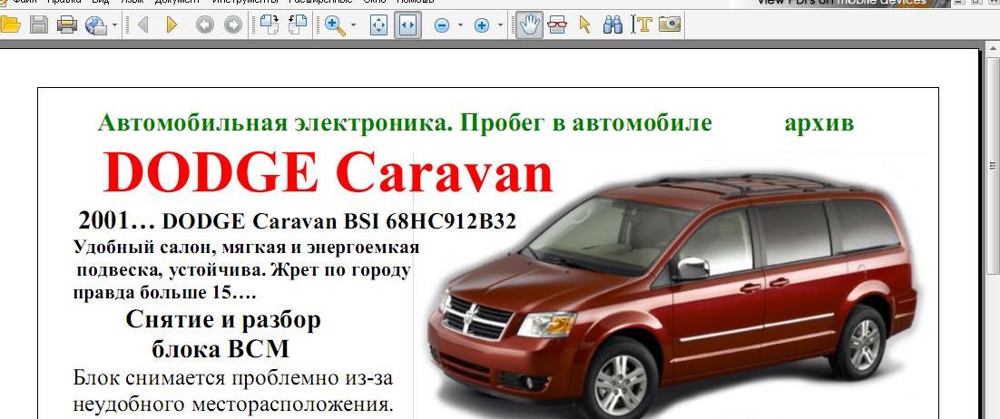

Опубликовано 25 июня, 201114 г. comment_186086 Интересно что у тебя за UPA USB у меня есть! На скрине видно! Пподобрать секбит можно по маске! То что воспользовался поиском очень хорошо, действительно все находится в BCM в нем стоит 912B32 надеюсь этот камень есть у тебя в UPA ? Ссылка на комментарий https://www.auto-bk.ru/forum/topic/20095-dodge-caravan-2003/#findComment-186086 Поделиться на другие сайты Поделиться Поделиться сообщением
Опубликовано 26 июня, 201114 г. Автор comment_186144 Ну вот HC08as32 есть, а из hc908 только as60. Ну да ладно не суть дела. Значит вскрываю бодик (тот что в ногах), читаю, пробег в панели сам изменится на тот который нужен. Я правильно понял, одна точка получается? Ссылка на комментарий https://www.auto-bk.ru/forum/topic/20095-dodge-caravan-2003/#findComment-186144 Поделиться на другие сайты Поделиться Поделиться сообщением
Опубликовано 26 июня, 201114 г. comment_186159 Ну вот HC08as32 есть, а из hc908 только as60. Ну да ладно не суть дела. Значит вскрываю бодик (тот что в ногах), читаю, пробег в панели сам изменится на тот который нужен. Я правильно понял, одна точка получается? Правильно понял! Ссылка на комментарий https://www.auto-bk.ru/forum/topic/20095-dodge-caravan-2003/#findComment-186159 Поделиться на другие сайты Поделиться Поделиться сообщением

Опубликовано 26 июля, 201114 г. comment_194106 Там в бодике есть четыре пятака для BDM, подаёш питание на бодик и подключаешся к трём из них (BRGD, GND, reset). Ссылка на комментарий https://www.auto-bk.ru/forum/topic/20095-dodge-caravan-2003/#findComment-194106 Поделиться на другие сайты Поделиться Поделиться сообщением
