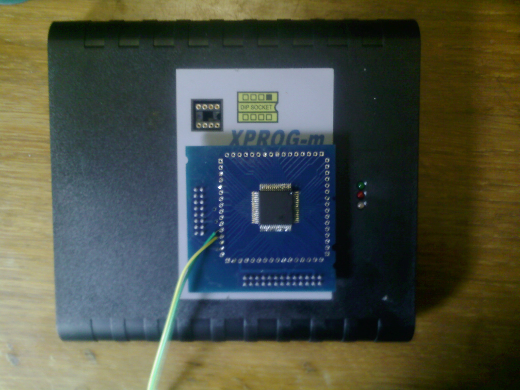

Опубликовано 27 июня, 201115 г. comment_186511 Здравствуйте! Merсedes vito Подскажите плиз какая частота кварца 190ndk 91 который в temic стоит проц-мотя 0d62j Изменено 21 февраля, 201214 г. пользователем Slavik k Ссылка на комментарий https://www.auto-bk.ru/forum/topic/20138-mer%D1%81edes-vito/ Поделиться на другие сайты Поделиться в Facebook Поделиться в X Поделиться в Pinterest Поделиться Поделиться сообщением

Опубликовано 27 июня, 201115 г. Автор comment_186606 в ОМЕГЕ по умолчанию 4000 Спасибо!Есть у меня хпрог но нехочет зараза читать эту мотю с маской 0d62j недавно его купил мож чего-то неправильно делаю.Был бы признателен за помощ! Ссылка на комментарий https://www.auto-bk.ru/forum/topic/20138-mer%D1%81edes-vito/#findComment-186606 Поделиться на другие сайты Поделиться в Facebook Поделиться в X Поделиться в Pinterest Поделиться Поделиться сообщением

Опубликовано 28 июня, 201115 г. comment_186729 hc08 внутрисхемно hc05 на адаптер Все читает хпрог Ссылка на комментарий https://www.auto-bk.ru/forum/topic/20138-mer%D1%81edes-vito/#findComment-186729 Поделиться на другие сайты Поделиться в Facebook Поделиться в X Поделиться в Pinterest Поделиться Поделиться сообщением
Опубликовано 28 июня, 201115 г. Автор comment_186731 кварц поставь на 4000 кваррц ставил тотчто на темике Ссылка на комментарий https://www.auto-bk.ru/forum/topic/20138-mer%D1%81edes-vito/#findComment-186731 Поделиться на другие сайты Поделиться в Facebook Поделиться в X Поделиться в Pinterest Поделиться Поделиться сообщением
Опубликовано 28 июня, 201115 г. comment_186754 штатный стоит 8 или 16. Ссылка на комментарий https://www.auto-bk.ru/forum/topic/20138-mer%D1%81edes-vito/#findComment-186754 Поделиться на другие сайты Поделиться в Facebook Поделиться в X Поделиться в Pinterest Поделиться Поделиться сообщением
Опубликовано 28 июня, 201115 г. comment_186761 кваррц ставил тотчто на темике Хпрогу кварца не надо дополнительного ;) У него свой ! Он имел в виду наверно поиграйся в програматоре в софте. Удачи Ссылка на комментарий https://www.auto-bk.ru/forum/topic/20138-mer%D1%81edes-vito/#findComment-186761 Поделиться на другие сайты Поделиться в Facebook Поделиться в X Поделиться в Pinterest Поделиться Поделиться сообщением
Опубликовано 28 июня, 201115 г. comment_186762 Нафига ты кварц дополнительно припаял??? Если читаеш в панельке то припаял тока микруху и всё -внутри Xprog стоит нужный кварц(по умолчанию 16000000) Ссылка на комментарий https://www.auto-bk.ru/forum/topic/20138-mer%D1%81edes-vito/#findComment-186762 Поделиться на другие сайты Поделиться в Facebook Поделиться в X Поделиться в Pinterest Поделиться Поделиться сообщением
Опубликовано 28 июня, 201115 г. Автор comment_186776 изначально я только проц припаял и так пробовал ;не получалось потом тока кварц ставил ;в софте тоже пробовал менять осцилатор -тоже ничего Ссылка на комментарий https://www.auto-bk.ru/forum/topic/20138-mer%D1%81edes-vito/#findComment-186776 Поделиться на другие сайты Поделиться в Facebook Поделиться в X Поделиться в Pinterest Поделиться Поделиться сообщением
Опубликовано 28 июня, 201115 г. comment_186796 Нажми на клавиши - продай талант! Что без помощи не можешь ? кварц поставить при считывании на 4,8,12,16,20 ? Пропояй проц в панельке,почисть хорошо! Как детям все объяснять! Выбери как другой проц 5 ... Ссылка на комментарий https://www.auto-bk.ru/forum/topic/20138-mer%D1%81edes-vito/#findComment-186796 Поделиться на другие сайты Поделиться в Facebook Поделиться в X Поделиться в Pinterest Поделиться Поделиться сообщением
Опубликовано 29 июня, 201115 г. Автор comment_187069 Нажми на клавиши - продай талант! Что без помощи не можешь ? кварц поставить при считывании на 4,8,12,16,20 ? Пропояй проц в панельке,почисть хорошо! Как детям все объяснять! Выбери как другой проц 5 ... Спасибо!Если бы все были профи зачем тогда форум ?!А вовторых что Вы написали то я уже перед написанием темы сделал и просто так на форум не пишу!Апроц как нечитался так и нечитается Ссылка на комментарий https://www.auto-bk.ru/forum/topic/20138-mer%D1%81edes-vito/#findComment-187069 Поделиться на другие сайты Поделиться в Facebook Поделиться в X Поделиться в Pinterest Поделиться Поделиться сообщением

Опубликовано 6 июля, 201114 г. Автор comment_188795 Спасибо!Если бы все были профи зачем тогда форум ?!А вовторых что Вы написали то я уже перед написанием темы сделал и просто так на форум не пишу!Апроц как нечитался так и нечитается Проблема выяснилась !Хпрог в топку!Вернее его проц -брачной оказался!Заказал другой. Ссылка на комментарий https://www.auto-bk.ru/forum/topic/20138-mer%D1%81edes-vito/#findComment-188795 Поделиться на другие сайты Поделиться в Facebook Поделиться в X Поделиться в Pinterest Поделиться Поделиться сообщением
