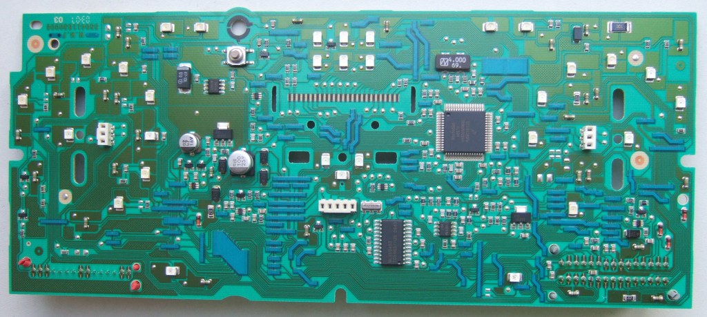

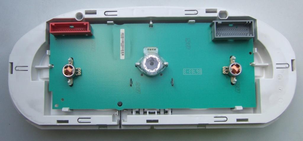

Renault Scenic 68HC908AZ32 - 2003 year
Так и подключался...
Подключали через донгл изи 35 кабелем??
Тахой подключился, она working но ничего не считывает......
35 кабелем, там даже видно в хэлпе. Вчера был данный пипилац (объехав 3 мастерские, со следами вскрытия панели и не только). Дорогой девайс соснул у этой панели в чем я был сильно огорчен, а вот старушка Таха взяла его влет.
Тему можно закрывать , старушка таха дейстрвительно её сделала за несколько секунд)))
Чтобы не плодить темы,Renault Symbol Jaeger с MC68HC08AZ32 2L52H,4L52H или 0J66D на борту старушка TU делает ?
В тахе нету заявлена Symbol, нету и Thalia, но щиток вообще то похож, надо пробовать, думаю бы прокатило...
Личником тоже не получилось, не Laguna, не Peugeot 206, не Megane, с TU без проблем.
не все версии лыжника хорошо работают, 4.5 самая стабильная на мой взгляд.
Ответ на твой вопрос - моя приборка и была от Символа 2003 года.Сделала на ура как Megane2000-2003\908 diag\
пробег считался корректно и также корректно записался.
