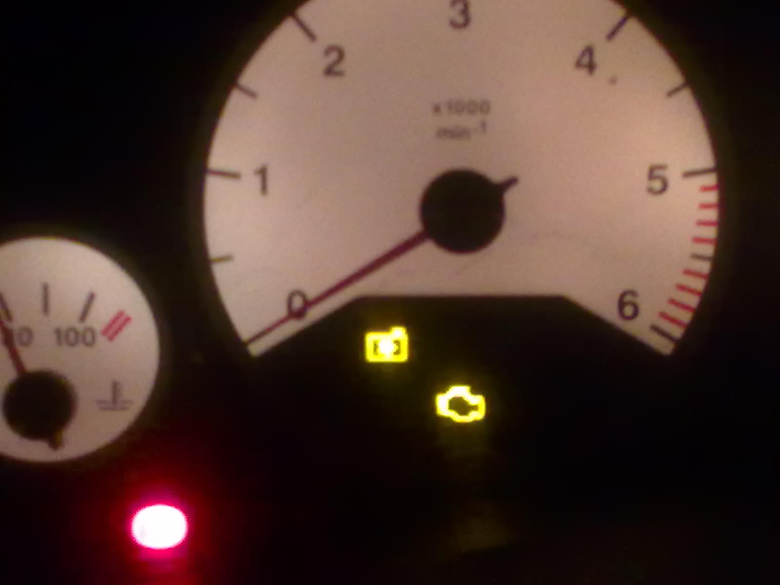

ЗЫ вместе с чеком горит неизвестный мне желтый символ, хорошо видимый на фото, что сие значит?

Символ виден не очень: плохо видно что внутри. Варианты: мотор вентилятора охл., низкий уровень ОЖ.
Перым делом надо найти плохой контакт.Скорее всего проблема в переходнике салон-моторый отсек.Есть такой солидный разьем на стенке,левее педала сцепления.Этот знак означает что проблема с блоком управления вентиляторами.Должна проблему показать диагностика,но если дело в контакте то оно непоможет..
Emilo, пасеба великое! Чуйствую я, что это именно то! Тем более, что несколько прог(скачанных на этом форуме) сказали, что "ЕЦУ ни атвичаит", но при этом бурно реагировали на отсоединение адаптера от разьема диагностики.
