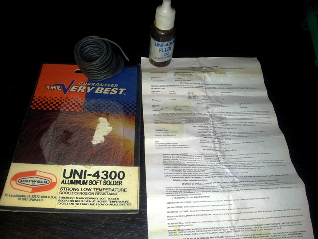

Ну вот кину свои пять копеек в общую копилку опыта. Когда-то на заре автомобилизма достался мне автомобиль фирмы Рено, в котором конденсор имел не соты а трубочки, с торцов каландриками соединённые (1993 год), более того, алюминиевые трубочки на входе-выходе сего чуда французской автотехники были как-то славно соединены с латунными и дальше резьбовые штуцера в систему. Кто только не брался, вернее сразу отказывался от этой затеи отремонтировать... Пришлось самому сделать. Купил по случаю какой-то спец. набор - алюминиевый твёрдый припой и жидкий флюс с инструкцией, сделано в ЮэСЭй. Без большой подготовки запаял всё сам, причём часть трубок заменил подходящими медными и спаял их с алюминиевыми. Работал горелкой Алплаз 04М (до сих пор имею и пользую). Получилось идеально! Профи, который заправлял мне кондей, потом долго беседовал/пытал меня как я это сделал. Работало потом без заправки несколько лет пока не продал машинку. Вывод - в Форт Лаудердейл сидят крутые химики!
Прошу заметить, это не реклама, и, скорее всего, вы этот набор сегодня не купите. Я уверен есть что-то подобное и даже лучше.
Фотка прилагается.
