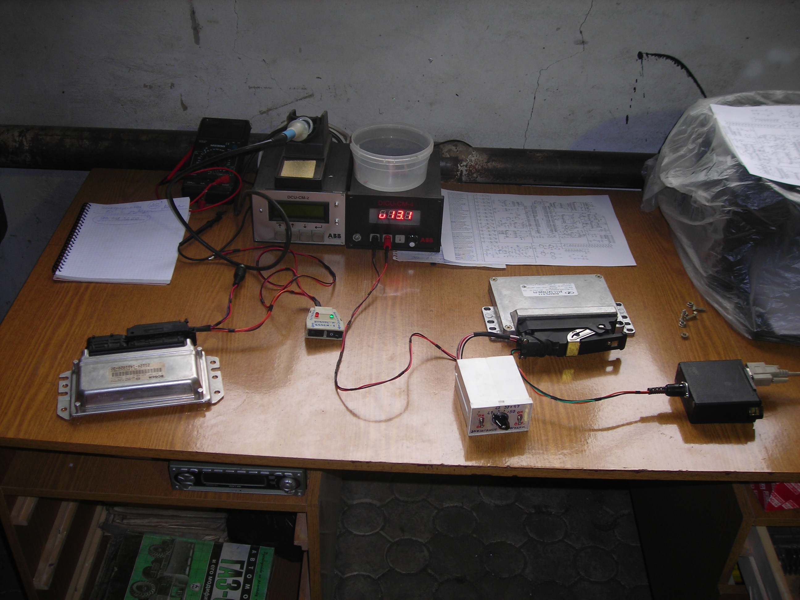

Я для прошивки блоков использую самодельный блок питания. Его вид можете увидеть на фотке. Черный корпус и 13,1 Вольт на дисплее!
