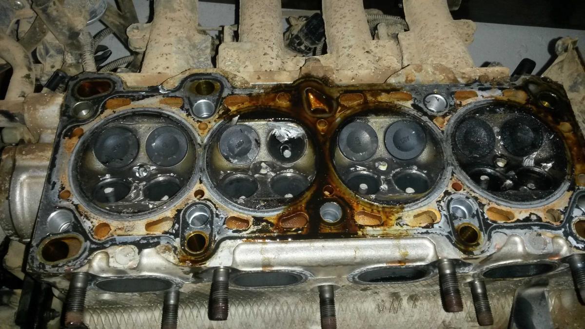

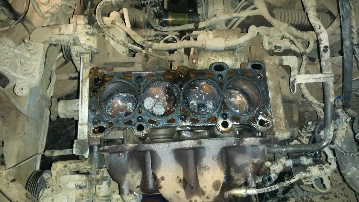

Опубликовано 30 ноября, 201312 г. comment_501523 Вероятность очень большая, что после правки он отвалиться в самый неподходящий момент потом. ;) Вот на пример KIA spectra? правда тут не правили а таскали на веревке после обрыва ремня Ссылка на комментарий https://www.auto-bk.ru/forum/topic/20596-%D0%BE%D0%B1%D1%80%D1%8B%D0%B2-%D0%B3%D1%80%D0%BC/page/4/#findComment-501523 Поделиться на другие сайты Поделиться в Facebook Поделиться в X Поделиться в Pinterest Поделиться Поделиться сообщением

Опубликовано 16 августа, 201411 г. comment_640763 Альфа-ромео 156 гнет на всей линейке твин-спарков, 1,6 . 1,8, 2,0 на 2,0 убедился сам)), проточки на поршнях имеются, но клапана гнет. На Ваз 2110 двиг 1,5 16кл, после обрыва ремня ГРМ сняли голову и увидели пробитый поршень в первом цилиндре. Шевроле ланос гнет. Все проверено лично. Кстати на Ваз 1,5 16кл продается поршневая с проточками, после ее установки не гнет. Ссылка на комментарий https://www.auto-bk.ru/forum/topic/20596-%D0%BE%D0%B1%D1%80%D1%8B%D0%B2-%D0%B3%D1%80%D0%BC/page/4/#findComment-640763 Поделиться на другие сайты Поделиться в Facebook Поделиться в X Поделиться в Pinterest Поделиться Поделиться сообщением
