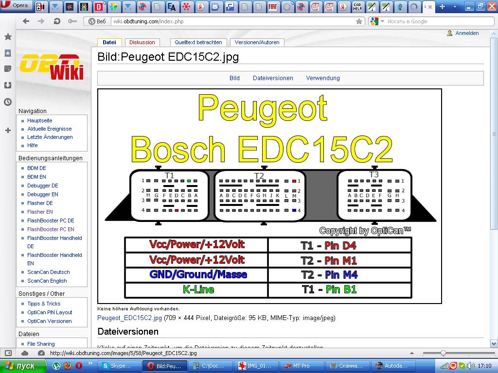

Распиновка такая же?
Нашел я схему-нет К-лайна на этом авто! Вскрытие разема это подтвердило!
И что это значит? МППС не возьмет этот блок?

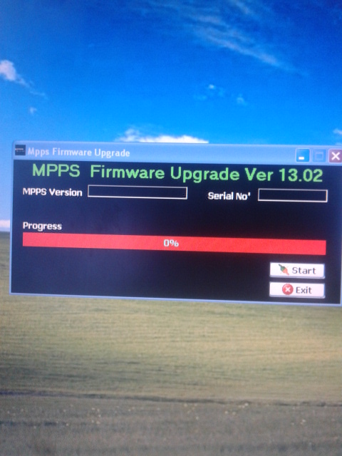

Помогите не могу зайти дальше вот этого. Направте пожалуйста.2014-05-12 20.56.34.jpg
  • 4 недели спустя...
да вставлен,но уже разобрался.нужно было в диспечер задач зайти и уксзать путь дров.

Тоже самое у меня при первом же общении с МППС, пробовал на вектре В 2.0 трактор. Напряжение сети видит правильно и показывает на компе в низу программы.
Что я делаю не так?
В чем может быть проблема?
