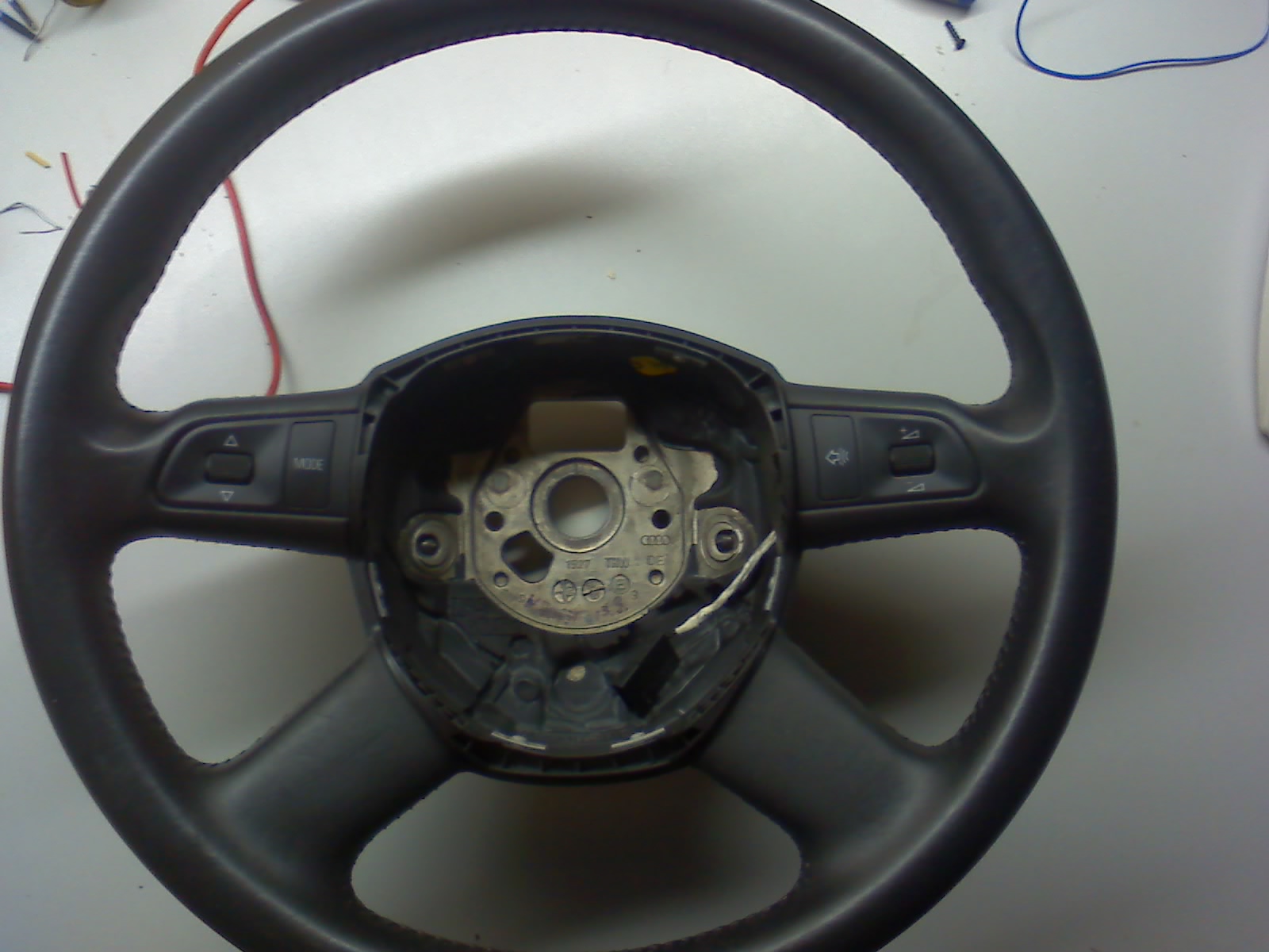

Решил себе поставить руль с кнопками. Но прежде чем резать проводку в машине, хотел подключить на столе.
Есть руль а так же блок управления с колодкой.

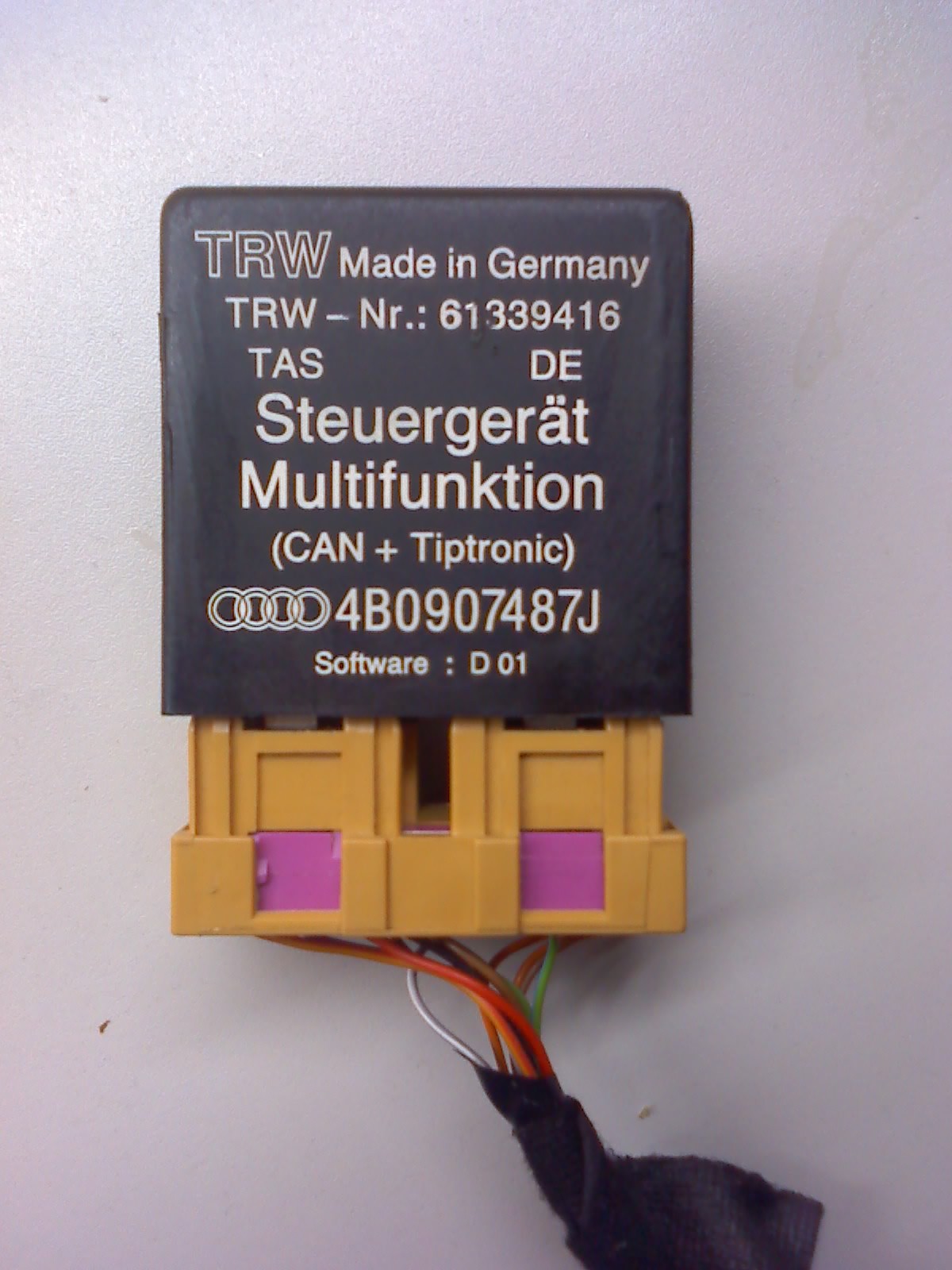

Столкнулся с проблемой что блок управления j453 не выходит на диагностику.

Вобще то блок управления с ауди с5 рестайл 2001 года.
Поставил свой блок на а6 и он работает и на диагностику выходит. На А6 с5 нет кан гетевея. В блоке упправления есть к линия для диагностики.

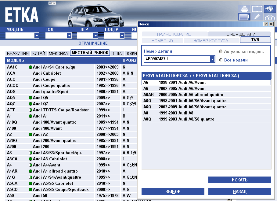

А мы должны догадаться от какого авто блок ? Написать же Вам лень данные авто !!!
А руль на скрине от какой машинки ?
И как думаешь по тем данным что дал ,можно что то конкретно сказать?
Руль 2006 года или моложе. Машина возможно а4 :)
п.с. етка звизидит. такой блок начали ставить с 2001 года по 2005 потому что кан.

Блок управления j453 кан + типтроник с ауди а6 2001 года.
Руль который хочу поставить предположительно с а4 год выпуска не известен.

Разобрался почему не выходил на диагностику и хорошо что ничего в машине не резал.
Блок не выходил на диагностику потому что кановский. То бишь нету на блоке пина +15. Есть только пины 30, 31 ну и кан шина.
Для того что бы блок управления рулем вышел на диагностику по к линии на столе необходимо его подключать в связке щиток приборов и блок управления мультирулем.
Т.е. нужно какое то устройство которое бы генерировало по сети кан сообщение о включенном замке зажигания.
Как только такое сообщение появляется в сети блок управления мультирулем сразу без проблем выходит на диагностику.
Но выяснилось что шина лин в этом блоке не совместима с шиной лин в мультируле.
Щас череплю как их подружить либо придется другой блок управления мультируля докупать ну или на АВРе праграмулину придется писать.
