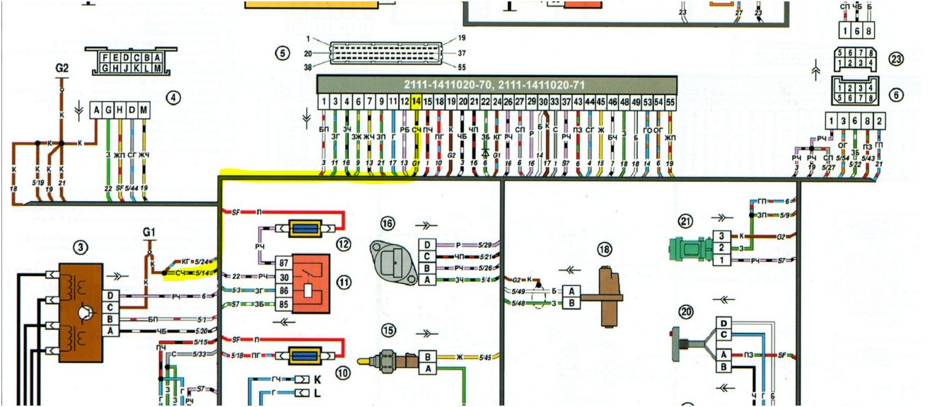

Несколько секунда работают все четыре цилиндра, потом отключаются два (нет искры). Изначально искры не было по цилиндрам 2-3. Потом, когда потормошили жгуты, 2-3 появилась, но нет 1-4.
В жгуте поплавилась по всей длине жгута изоляция массового провода на вывод 14 ЭБУ (масса форсунок) и сплавился с соседними проводами. Как такое могло случиться? Форсунки, похоже работают, а вот искры нет.
Подкидывали заведомо исправный ЭБУ - никакого эффекта не произошло. Провод на рисунке (схема более-менее подходит) я обвел желтым цветом.

На форсунках ни когда небыло и небудет общей массы вам уже выше напоминал На форсунки идет Прюс с главного реле И управляются они с ЭСУД минусом
И вам нужно отрегулировать клапана Они у вас походу зажаты Там вы писали что по 12 отмосфер в цилиндрах Ноэто вкт что всё нормально перепроверте и у бедитесь
На принципиальной схеме ЭБУ январь 5.1 14 вывод обозначен как "Общий. Масса форсунок. МПФ". Видимо это ввело в заблуждение. На самом деле это вход силовой массы исполнительных механизмов.
