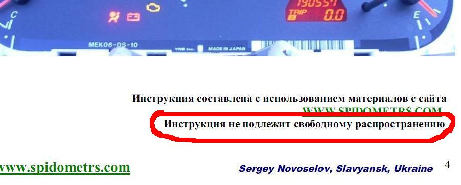

Опубликовано 27 июля, 201115 г. comment_194323 здраствуйте. вот возникла такая проблема! мицубишка 2009 года если не ошибаюсь то стрелы дёргаються вместе с осями но есть съёмник от козиопея а колпачки здёрнуть немогу! уж всю стрелу поцарапал крючком а колпак сидит посильнее надовить боюсь как бы стрела или колпак не сломались. ьожет кто снимал стрелы? подскажите как это половчее зделать? пожалуйста! Вот что покури Изменено 28 июля, 201115 г. пользователем Sergeii Ссылка на комментарий https://www.auto-bk.ru/forum/topic/20928-mitsubishi-colt/#findComment-194323 Поделиться на другие сайты Поделиться в Facebook Поделиться в X Поделиться в Pinterest Поделиться Поделиться сообщением
Опубликовано 27 июля, 201115 г. comment_194324 что-то я не пойму, автор кольта прикончил с кольтом закончил или нет? если разобрался - то где дамп? где внутрисхемка, чтобы не дергать стрелы? или ты думаешь, что если накупил всего - съемник, упу и оранж, то всё остальное тебе на форуме объяснять будут? как ты вообще работаешь, щиток клиенту ещё не купил новый - стрелы расцарапал, моторы убил, микросхему спалил? ты чего ленишься мануалы читать, в спешке всё делаешь что ли? Ссылка на комментарий https://www.auto-bk.ru/forum/topic/20928-mitsubishi-colt/#findComment-194324 Поделиться на другие сайты Поделиться в Facebook Поделиться в X Поделиться в Pinterest Поделиться Поделиться сообщением
Опубликовано 28 июля, 201115 г. comment_194417 Вот что покури Не знаю, как тебе досталась эта дока, но явно на халяву. Хочешь помочь? окажи помощь в личку. В доке ясно же написано - не распространять!!!. Изменено 28 июля, 201115 г. пользователем Sergeii Ссылка на комментарий https://www.auto-bk.ru/forum/topic/20928-mitsubishi-colt/#findComment-194417 Поделиться на другие сайты Поделиться в Facebook Поделиться в X Поделиться в Pinterest Поделиться Поделиться сообщением
