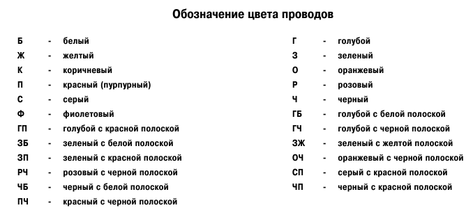

Опубликовано 6 августа, 201114 г. Автор Не работает датчик скорости. Прозвонил от ЭБУ до разъема - звонится По схеме на датчике скорости 3 провода: питание, масса и сигнальный. Рядом с штекером ДС проводка заизолирована, меняли штекер. Я по схеме прозвонил, все 3 провода звонятся, но я не уверен, что их присоединили правильно. В схеме на проводке буквы, что они означают? например К - S7, РЧ - S10, С - 24. Отсутствие датчика скорости может влиять на расход? Прошил данное авто под R83, жалуется на большой расход. Изменено 6 августа, 201114 г. пользователем alim

Опубликовано 7 августа, 201114 г. Автор На счет обозначений на проводке в схеме, может просто буквы, чтобы легче по буквам найти у блока и на датчике?
