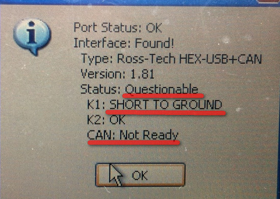

Опубликовано 27 августа, 201114 г. Автор comment_202453 Складывается впечатления, что ты заводишь краденую машину! На твоем скрине явно видно что К- линия коротит на массу, КАН там только внутренний и надо начинать с доски приборов. ИММО ОФ- не выход на таком авто. Так как кроме неправильной работы мотора и панели приборов, ну и стеклоподъемников, БОЛЬШЕ НИЧЕГО РАБОТАТЬ НЕ БУДЕТ. Обесну почему завел мотор, спрашившал у хозяина как ето проблема случилось он мне говорит что так машыну купил я говорю ему позвони человека что ты купил и вот узнал правду, на етои машине мотор поломался она простояла 4 месяца и подсели акумуляторы,он мотор поменял, купил акумулятор и пробовал завести и вот и не включилось зажыгание, я думал может проводку испортили около мотора гдето, не нашол никои проводке испочинои, и думаю 3 лет машина простояла может мотор не заводится поетаму пробовал завести с имоо оф. Ссылка на комментарий https://www.auto-bk.ru/forum/topic/21673-touareg-5-0l-v10-tdi-2003-motor-ayh/page/2/#findComment-202453 Поделиться на другие сайты Поделиться Поделиться сообщением
Опубликовано 27 августа, 201114 г. Автор comment_202463 Вызванивай CAN. Первое - отсутствие замыкания на массу . Второе - Сопротивление между Hi и Low около 60 ом. Если меньше - отключаем по одному блоки и пробуем вызвать на диагностику по CAN . Возможно кто-то просаживает шину. Где схемы берешь ? Посмотри Mitchell. да я в елзе смотрю а там плоха обесняют где находится ети блоки, нашол на rutaker.org програму Mitchell но она весит 79.02 незнаю ето или не ето ? Изменено 27 августа, 201114 г. пользователем komorovskij Ссылка на комментарий https://www.auto-bk.ru/forum/topic/21673-touareg-5-0l-v10-tdi-2003-motor-ayh/page/2/#findComment-202463 Поделиться на другие сайты Поделиться Поделиться сообщением

Опубликовано 28 августа, 201114 г. comment_202819 Блин , а чего то я скрин пропустил (((. Там же ясно написано - замыкание на массу ( 1 - это видимо hi ). Снимаем щиток и звоним все три (четыре) шины. Если там замыканий на массу нет - значит виноват щиток. Вопрос к практикам - может неисправная внутренняя шина просадить выход на диагностику ? Ссылка на комментарий https://www.auto-bk.ru/forum/topic/21673-touareg-5-0l-v10-tdi-2003-motor-ayh/page/2/#findComment-202819 Поделиться на другие сайты Поделиться Поделиться сообщением

Опубликовано 3 сентября, 201114 г. Автор comment_204071 S контакт- это ключь в замок вставил еще не проворачивал и там есть контакт который замыкается. Сбасибо kalina за ответ, я хочю понять когда стовляшь ключь в зажигание клемы 18 - клемма 30 S 19 - клемма 30 S соеденятся между собою??? Ссылка на комментарий https://www.auto-bk.ru/forum/topic/21673-touareg-5-0l-v10-tdi-2003-motor-ayh/page/2/#findComment-204071 Поделиться на другие сайты Поделиться Поделиться сообщением
Опубликовано 3 сентября, 201114 г. Автор comment_204175 Нашол где погибал кан в Блоке управления системы регулирования клиренса -J197- снял его кан работает толико нзту сфязи с блоком моторнии пробовал на столе толико один блок виходит на диагностику, а второи не виходит на диагностику и когда стовляю его на машину Гетваи не виходит на диагностику, блок от коробке тожэ не виходит на диагностику VCDS Version: Release 908.0 Data version: 20090911 Saturday,03,September,2011,18:38:26:13314 Chassis Type: 7L - VW Touareg Scan: 01 02 03 05 06 08 09 11 13 15 16 17 18 19 1C 22 29 32 34 36 37 39 3C 46 47 55 56 57 64 65 68 69 6C 6D 6E 75 76 77 Mileage: 138320km/85948miles ------------------------------------------------------------------------------- Address 05: Acc/Start Auth. Labels: 3D0-909-13x-05.lbl Part No SW: 3D0 909 131 F HW: 5WK 470 22 Component: Kessy 6050 Coding: 0131304 Shop #: WSC 00000 000 00000 Part No: XXXXXXXXXXX Component: ELV XXXX 6 Faults Found: 00185 - Control Circuit; Relay for Supply Voltage Terminal 15 009 - Open or Short to Ground 00179 - Access/Start Authorization Antenna; Drivers Side (R134) 011 - Open Circuit 00180 - Access/Start Authorization Antenna; Passenger Side (R135) 011 - Open Circuit 00181 - Access/Start Authorization Antenna (in Rear bumper) (R136) 011 - Open Circuit 00186 - Control circuit; Relay for Supply Voltage Terminal 15SV 006 - Short to Plus 01320 - Control Module for Climatronic (J255) 004 - No Signal/Communication ------------------------------------------------------------------------------- Address 16: Steering wheel Labels: 7L6-953-549.lbl Part No: 7L6 953 549 B Component: Lenksдulenmodul 3201 Coding: 0000012 Shop #: WSC 40584 150 52814 No fault code found. ------------------------------------------------------------------------------- Address 17: Instruments Labels: 7L6-920-xxx-17-7LA.lbl Part No: 7L6 920 880 C Component: KOMBIINSTRUMENT RB4 2835 Coding: 0007111 Shop #: WSC 08940 995 89704 8 Faults Found: 00562 - Sensor for Oil Level/Temperature (G266) 010 - Open or Short to Plus - Intermittent 01310 - Level Control System Control Module (J197) 004 - No Signal/Communication 01314 - Engine Control Module 004 - No Signal/Communication 01315 - Transmission Control Module 004 - No Signal/Communication 01316 - ABS Control Module 004 - No Signal/Communication 01321 - Control Module for Airbags (J234) 004 - No Signal/Communication 02053 - Control Module for Transfer Case (J646) 004 - No Signal/Communication 00464 - Control Module with Display for Radio and Navigation (J503) 004 - No Signal/Communication ------------------------------------------------------------------------------- Address 18: Aux. Heat Labels: Redir Fail! Part No: 7L6 815 071 Component: Standheizung E1MAC 0108 Shop #: WSC 00000 000 00000 1 Fault Found: 01407 - Flame Extinguished 000 - - - Intermittent ------------------------------------------------------------------------------- Address 19: CAN Gateway Labels: 6N0-909-901-19.lbl Part No: 6N0 909 901 Component: Gateway KCAN 0101 Coding: 0000006 Shop #: WSC 00000 000 00000 11 Faults Found: 00456 - Control Module for Access and Start Control (J518) 004 - No Signal/Communication 00778 - Steering Angle Sensor (G85) 004 - No Signal/Communication 01310 - Level Control System Control Module (J197) 004 - No Signal/Communication 01314 - Engine Control Module 004 - No Signal/Communication 01315 - Transmission Control Module 004 - No Signal/Communication 01316 - ABS Control Module 004 - No Signal/Communication 01321 - Control Module for Airbags (J234) 004 - No Signal/Communication 02053 - Control Module for Transfer Case (J646) 004 - No Signal/Communication 01320 - Control Module for Climatronic (J255) 004 - No Signal/Communication 00908 - Control Module for Wiper Motor 004 - No Signal/Communication 00464 - Control Module with Display for Radio and Navigation (J503) 004 - No Signal/Communication ------------------------------------------------------------------------------- Address 22: AWD Labels: None Part No: 0AD 927 755 BE Component: TRANSFERCASE 0122 Shop #: WSC 00000 000 00000 6 Faults Found: 01317 - Control Module in Instrument Cluster (J285) 004 - No Signal/Communication 01336 - Data Bus for Comfort System 004 - No Signal/Communication 01314 - Engine Control Module 004 - No Signal/Communication 00778 - Steering Angle Sensor (G85) 004 - No Signal/Communication 01315 - Transmission Control Module 004 - No Signal/Communication 01316 - ABS Control Module 004 - No Signal/Communication ------------------------------------------------------------------------------- Address 36: Seat Mem. Drvr Labels: Note: Excessive Comm Errors End --------------------------------------------------------------------- Изменено 3 сентября, 201114 г. пользователем komorovskij Ссылка на комментарий https://www.auto-bk.ru/forum/topic/21673-touareg-5-0l-v10-tdi-2003-motor-ayh/page/2/#findComment-204175 Поделиться на другие сайты Поделиться Поделиться сообщением
