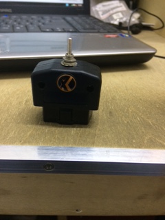

epsilon Опубликовано 18 сентября, 2019 Опубликовано 18 сентября, 2019 Здравствуйте. Подниму старую тему, ибо имею такую же проблему. Outlander 2007 год. Японец. Смарт квадратный, как на фото. Человек приехал с проблемой, что его смарт утонул, после этого он сразу смарт разобрал, помыл спиртом и, вроде, смарт выжил. Машину открывает, закрывает, заводит. Но батарейка садится за сутки. После попытки записать другой смарт, родной выписался, второй не записался. В иммо висит ошибка B2401 - не зарегистрировано ни одного смарта. Машина заводится механическим ключом с чипом (вставкой). При попытке записи смарта Ланчем (оригинал), он говорит, что в системе есть ошибка и выходит из регистрации. Но ошибка только одна, что нет зарегистрированных смартов (активная, не стирается). В X-100 перебрал все варианты. И по смарт системам и по ключам с ремоутами. Или нет связи, или говорит нажмите кнопки на смарте, но после этого ничего не происходит. По текущим данным система видит нажатия кнопок на обоих смартах, но, естественно, при этом указывая, что эти ключи не зарегистрированны. Подскажите, пожалуйста, что я делаю не так? Или может есть у этих машин какая-нибудь хитрость... Как мне хотя бы вернуть родной смарт в авто?...

epsilon Опубликовано 21 сентября, 2019 Опубликовано 21 сентября, 2019 (изменено) Смарт прописался после отключения Пандоры от кан линии. Оригинальный ланч всё равно писать не захотел. Х-100 справился без ручных прцедур. А можно и мне в личку про хорсовский чудо прибор?) Изменено 21 сентября, 2019 пользователем epsilon
