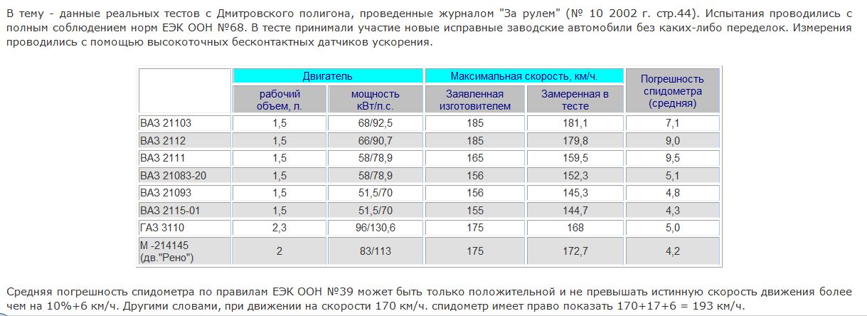

По максимальной скорости классики-в данном случае 21074i 1,6 полный сток, исправен(пробег на разных авто 15-50т.км,компрессия 12,5-13), реальные(не спидометр)с разными гл.парами и рядами в кпп,упирались в предел 150-155км\ч (с/с по ШДК),

Втирать так нельзя. Если стоковый мотор, то что толку спидометр показывать. Вы по джипиэсу замерьте, и окажутся те же 150-155 :heresmile: км/ч
Уважаемые, в теме никто не учитывал состояние ветра. Если сильный попутный то можно и 150-155 преодолеть, крутизна склона на спуске тоже в помощь :heresmile: .

http://www.lada-auto.ru/cgi-bin/models.pl?model_id=4935&branch=tth
"Максимальная скорость, км/ч 150"
C чего ей больше ехать то , если завод изготовитель говорит что машина в идеальном техническом состоянии должна ехать 150.
