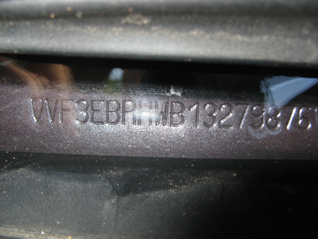

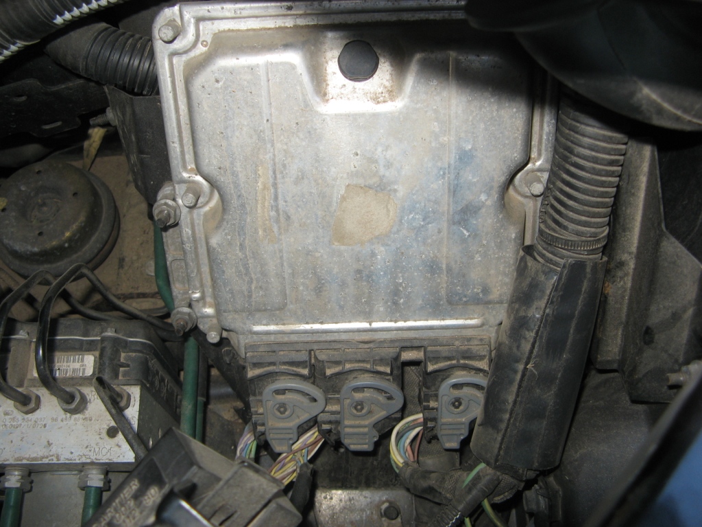

Всем привет. Peugeot 807
Проблема такая. Утопил человек единственные ключи от машины в море, понятно что найти никогда уже не удасться... Ключи в единственном экземпляре. Машину я аккуратно от сиги вскрыл, блокировку руля снял, но вот как отключить иммо на этом хвфранцузком чуде - не знаю... Человек семейный, семья в шоке... - ну эт конечно лирика..
Возможно ли отключить иммо на нём?? Фотки прилагаю. Понятно, что помощи прошу не бесплатно!!! Цену обговорим где угодно, хоть в личке, хоть здесь в открытую.

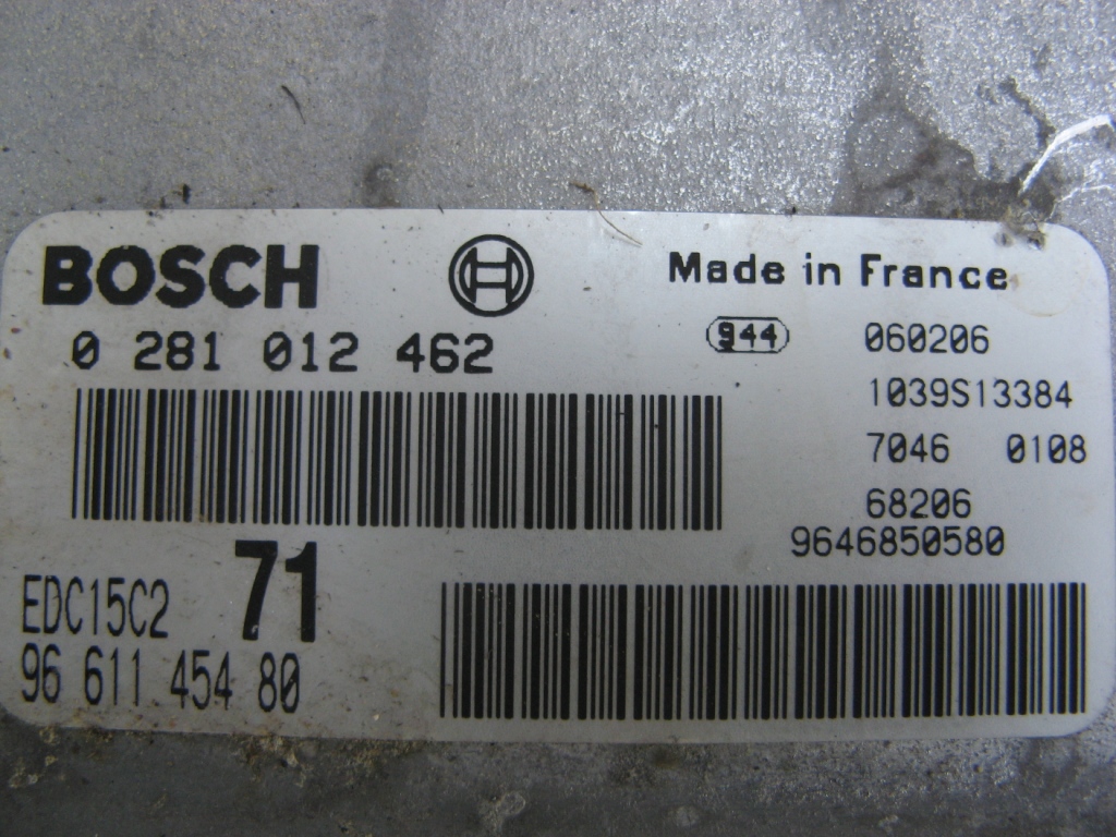

Проц:
Infineon
В00017
1037367119
SIEMENS
Флешка:
АМ29F400BT
EEPROM по моему на обратной стороне 95460
А что мешает сделать ключик? Там работы с перекуром и чаепитием на пол часа при наличии ПИНа и чистого 7936 чипа. Ну и РР2000, ессно.
Да - и с 95460 - эт вы погорячились :) Нет в природе такой памяти.. Там, скорее всего, 95Р08.
EEPROM прочитайте и 29F400....

Свалку с 95Р08 в студию.
А чип там в ключе megamos 48,а не PCF7936 кстати- если вдруг решите по правильному сделать
Да, ваша правда, ошибочка вышла.. 48-й.. Но это дела не меняет. ИМХО - с ключиком все же как-то "правильнее". По поводу ИММООФ - пробовал пару раз ради интереса на таком блоке в С5 сделать - что-то всё мимо.. Варианты ИММОКИЛЛЕРА и прочих ИСИЮТУЛСОВ пролетают.. Возможно ФЛЕШ+ЭПРОМ надо править.. Если у кого получилось - поведайте..
