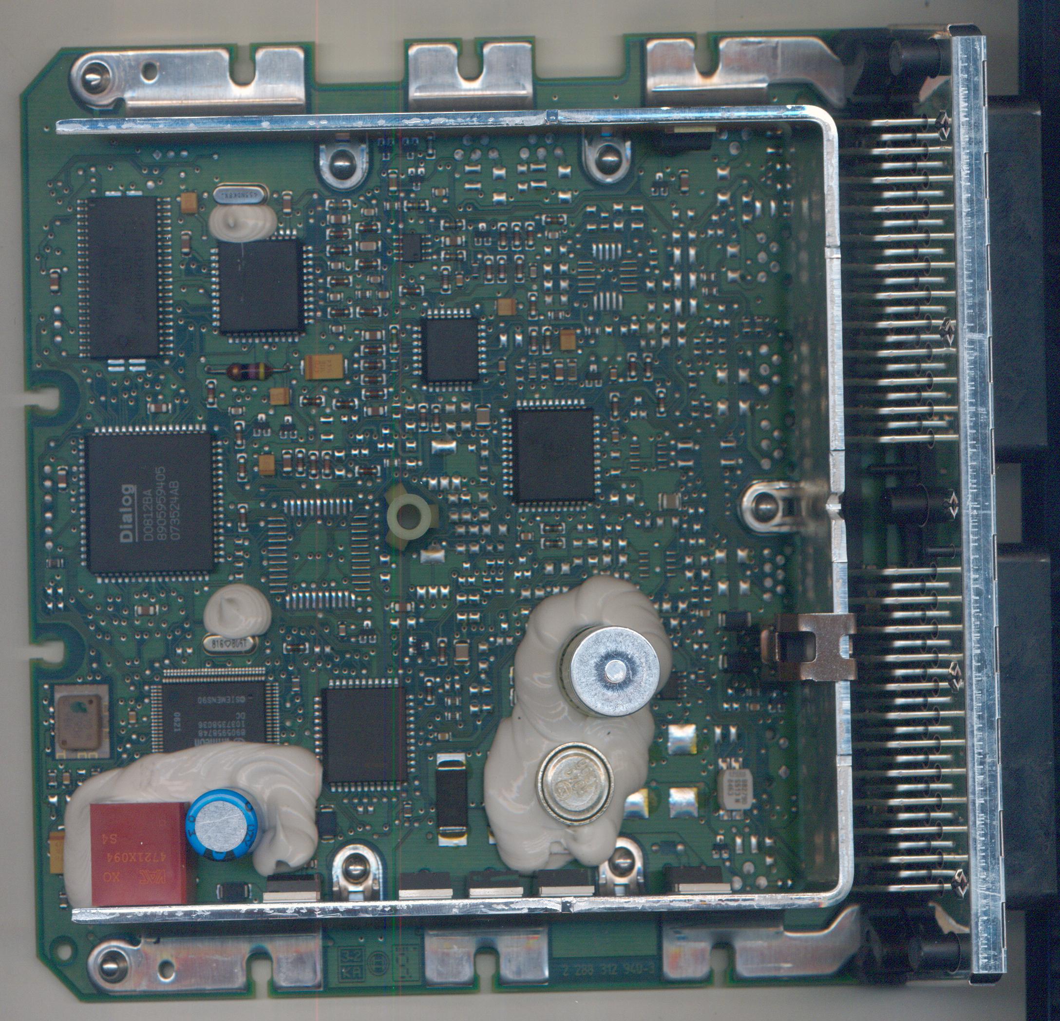

MegaDED Опубликовано 1 сентября, 2011 Опубликовано 1 сентября, 2011 (изменено) Блок Bosch 0 281 020 090 Камаз 65117 двигатель 740620 дизель турбо заводится нормально, но после 3-5мин работы начинает троить пердеть и глохнет. Поставили блок с аналогичной машины всё работает. элементная база такая: Dialog D0812BA - ? infineon 8905958748 1037358036 DC - процессор AM29F400BT-90SE - флэшка bosch 30302 - ? bosch 30246 - ? bosch 30377 - ? bosch 30271 - ? bosch 30114 - ? 74hct00d регистр-защелка для флэшек d43256bgu 74hct32d - ? 74hct14d - ? LM2901DR - ? b57496 - ? nec d43256bgu-70y - флэш (таких 2шт.) intel an82527 - думаю что это CAN Controller ключи: проверил рабочие... BTS432E2 BTS612N1 OF4480 BUK9575-100A bosch 30414 BDx78-s1 Помогите не сочтите за труд, расшифруете bosch...овские микрухи. И дайте совет в какую сторону хотябы начать копать. Зарание спасибо! Изменено 1 сентября, 2011 пользователем MegaDED

MegaDED Опубликовано 7 сентября, 2011 Автор Опубликовано 7 сентября, 2011 найди КТС должен взять. Если нет тестер и осциллограф в помощь. А так гадание на кофейной гуще. Может там банальная холдная пайка образовалась. мне собственно просто нужны даташыты на сл.микрухи, про то что нужно сделать я и сам прекрасно понимаю. Dialog D0812BA - ? bosch 30302 - ? bosch 30246 - ? bosch 30377 - ? bosch 30271 - ? bosch 30114 - ? 74hct32d - ? 74hct14d - ? LM2901DR - ? b57496 - ?
vovan35 Опубликовано 7 сентября, 2011 Опубликовано 7 сентября, 2011 мне собственно просто нужны даташыты на сл.микрухи, про то что нужно сделать я и сам прекрасно понимаю. Dialog D0812BA - ? bosch 30302 - ? bosch 30246 - ? bosch 30377 - ? bosch 30271 - ? bosch 30114 - ? 74hct32d - ? 74hct14d - ? LM2901DR - ? b57496 - ? Погугли http://www.google.ru/search?q=Dialog+D0812BA+PDF+Datasheet&btnG=%D0%9F%D0%BE%D0%B8%D1%81%D0%BA&hl=ru&aq=f&aqi=&aql=&oq= к примеру, попробуй найти что греется, начни с Dialogа
