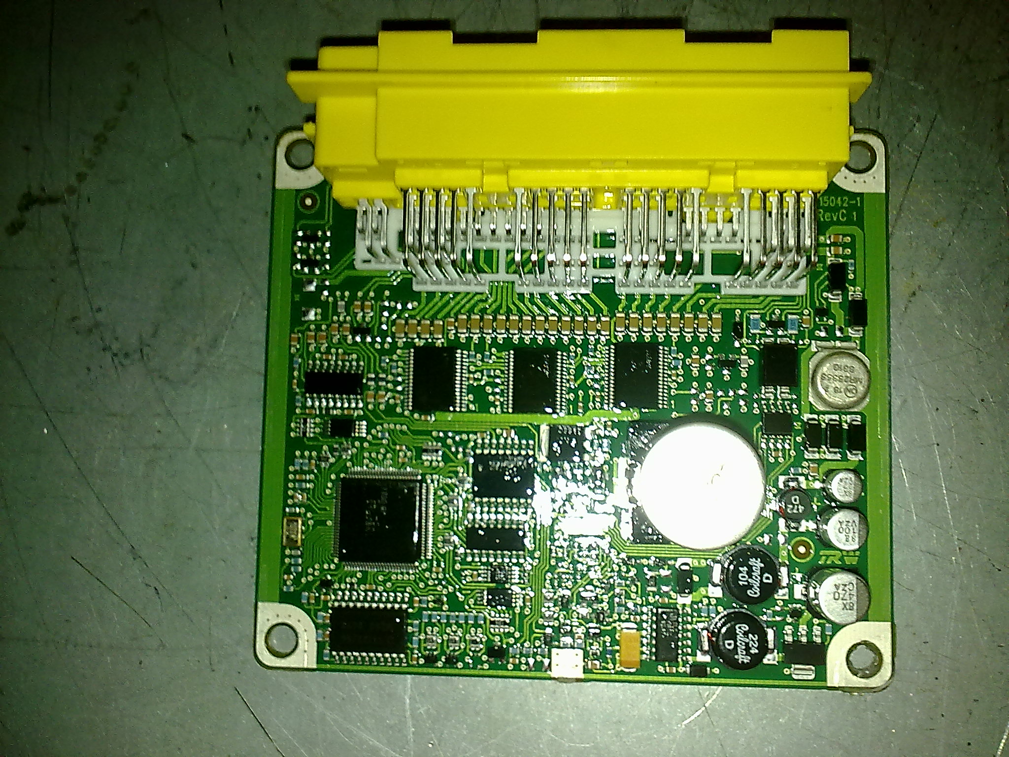

Опубликовано 20 сентября, 201115 г. comment_209613 Здравствуйте. Подскажите пожалуйста где на плате микросхемав которой дамп с краш, не как не могу найти все лаком залито много что нечитаеться. Блок Civic08_77960_SNB_G222_M1 Ссылка на комментарий https://www.auto-bk.ru/forum/topic/22024-civic-2008/#findComment-209613 Поделиться на другие сайты Поделиться в Facebook Поделиться в X Поделиться в Pinterest Поделиться Поделиться сообщением
Опубликовано 20 сентября, 201115 г. comment_209617 Здравствуйте. Подскажите пожалуйста где на плате микросхемав которой дамп с краш, не как не могу найти все лаком залито много что нечитаеться. Блок Civic08_77960_SNB_G222_M1 в углу 95640 Ссылка на комментарий https://www.auto-bk.ru/forum/topic/22024-civic-2008/#findComment-209617 Поделиться на другие сайты Поделиться в Facebook Поделиться в X Поделиться в Pinterest Поделиться Поделиться сообщением
Опубликовано 20 сентября, 201115 г. comment_209626 Вот картинка. Ссылка на комментарий https://www.auto-bk.ru/forum/topic/22024-civic-2008/#findComment-209626 Поделиться на другие сайты Поделиться в Facebook Поделиться в X Поделиться в Pinterest Поделиться Поделиться сообщением
Опубликовано 20 сентября, 201115 г. comment_209690 Ребят пометьте микросхему на картинке, а то я не понял какая. Ссылка на комментарий https://www.auto-bk.ru/forum/topic/22024-civic-2008/#findComment-209690 Поделиться на другие сайты Поделиться в Facebook Поделиться в X Поделиться в Pinterest Поделиться Поделиться сообщением
Опубликовано 23 сентября, 201115 г. comment_210617 Ребят пометьте микросхему на картинке, а то я не понял какая. а мне нравится....следуюший ша гбудет примерно так....А как его прочитать???Почистите краш...у так далее.Узнаю себя... Епром помечен красным кружком..Удачи.. Ссылка на комментарий https://www.auto-bk.ru/forum/topic/22024-civic-2008/#findComment-210617 Поделиться на другие сайты Поделиться в Facebook Поделиться в X Поделиться в Pinterest Поделиться Поделиться сообщением
Опубликовано 23 сентября, 201115 г. comment_210631 Небудет следующего шага. :AllSmail (25): Меня запутала окончательно фраза "в углу". Опыт у меня действительно не большой. Спасибо большое. Изменено 23 сентября, 201115 г. пользователем mamoru2006 Ссылка на комментарий https://www.auto-bk.ru/forum/topic/22024-civic-2008/#findComment-210631 Поделиться на другие сайты Поделиться в Facebook Поделиться в X Поделиться в Pinterest Поделиться Поделиться сообщением
Опубликовано 23 сентября, 201115 г. comment_210725 Небудет следующего шага. :AllSmail (25): Меня запутала окончательно фраза "в углу". Опыт у меня действительно не большой. Спасибо большое. Ну лак то смыть опыта большого не надо, уже и название микрухи дали! Ссылка на комментарий https://www.auto-bk.ru/forum/topic/22024-civic-2008/#findComment-210725 Поделиться на другие сайты Поделиться в Facebook Поделиться в X Поделиться в Pinterest Поделиться Поделиться сообщением
Опубликовано 23 сентября, 201115 г. comment_210730 А если бросать все так и не начав то опыта точно не появиться и запомни блок изначально похоронен в ДТП а ты тот кто попробует его васстоновить так что не бойся пояльник в зубы и пробуй.Все когда то с этого начинали.Прогер есть!Желание есть!Дерзай Ссылка на комментарий https://www.auto-bk.ru/forum/topic/22024-civic-2008/#findComment-210730 Поделиться на другие сайты Поделиться в Facebook Поделиться в X Поделиться в Pinterest Поделиться Поделиться сообщением
Опубликовано 23 сентября, 201115 г. comment_210757 Блок инженер по гарантии отдал, он уже давно валяется у него,но жалко портить по незнанию. А лак смыть не догадался, спасибо учту в будущем. Ссылка на комментарий https://www.auto-bk.ru/forum/topic/22024-civic-2008/#findComment-210757 Поделиться на другие сайты Поделиться в Facebook Поделиться в X Поделиться в Pinterest Поделиться Поделиться сообщением
