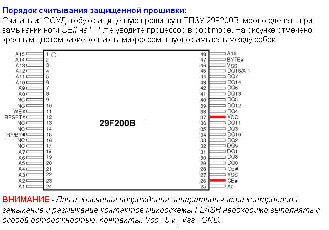

Как то раз спецально в блок Я72 зашил прошивку с защитой и пытался считать ее таким способом
Все получилось!
так что удачи!!!
а каким прогером можно так делать, :censored: комбилодырь V2 подойдет
а каким прогером можно так делать :post-3:
Подойдет
