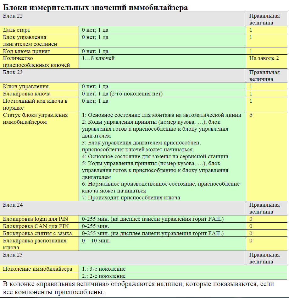

Заведется когда будет
в22-1111(если один ключ прописан)
в 23 канале 1116
в24-00 00 00 00
в25-1 нет нет нет
https://www.auto-bk.ru/forum/topic/22072-skoda-octavia-tour/page/3/#findComment-205598
но не факт что у вас иммо-3.
Поколения иммобилайзера
Fabia: Все двигатели 3 поколение
Octavia:
1,6/55 кВт, 1,6/74 кВт (ЕСЕ), 1,8/110 кВт (Д4) 1 поколение
1,8/110 кВт (Д3), 1,6/74 кВт (EU2, D3), 2,0/85кВт (EU2, D4, EU3; latino и EU4 до 01/02) 2 поколение
1,9/81 кВт, 1,9/74 и 96 кВт, 1,9/66 кВт, 1,4/55 кВт, 1,6/75кВт, 2,0/85кВт (EU4), 1,8/110кВт (EU3, EU4) 3 поколение
Superb Все двигатели 3 поколение
Denver 67 внимательно посмотрите:

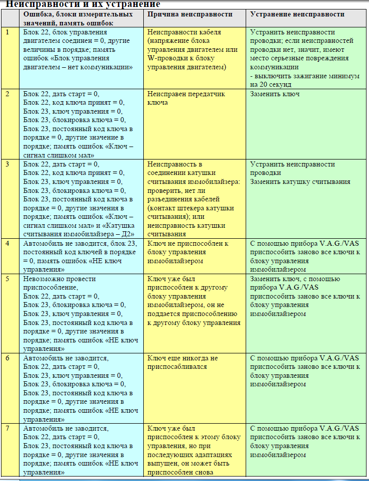

https://www.auto-bk.ru/forum/topic/22072-skoda-octavia-tour/page/3/#findComment-205773
Неисправности и их устранение
https://www.auto-bk.ru/forum/topic/22072-skoda-octavia-tour/page/3/#findComment-205776
ребята всем спасибо машина успешно завелась
