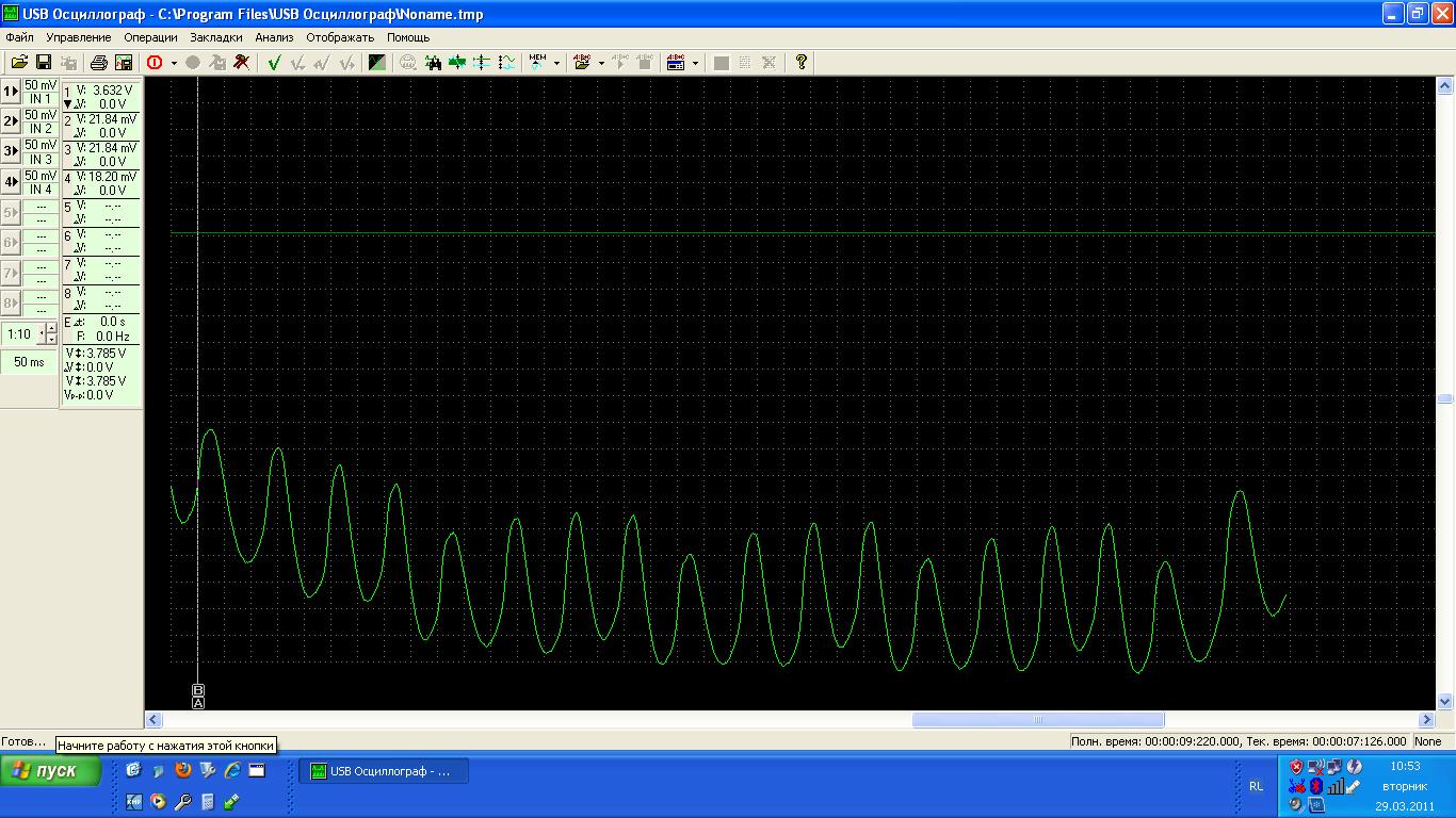

Я в обязательном порядке на русских машинах при диагностике подсоединяю датчик разряжения и прокручиваю стартером ( отсоединяю что-нибудь чтоб не заводилась) и на графике все хороши видно,
вот пример графика 8ми клапанного двиг с правильными зазорами, но начал прогорать клапан ( убедились после снятия бошки )
если чесно не особо видно так как там графики всех цилиндров чуть по чуть отличаются друг от друга

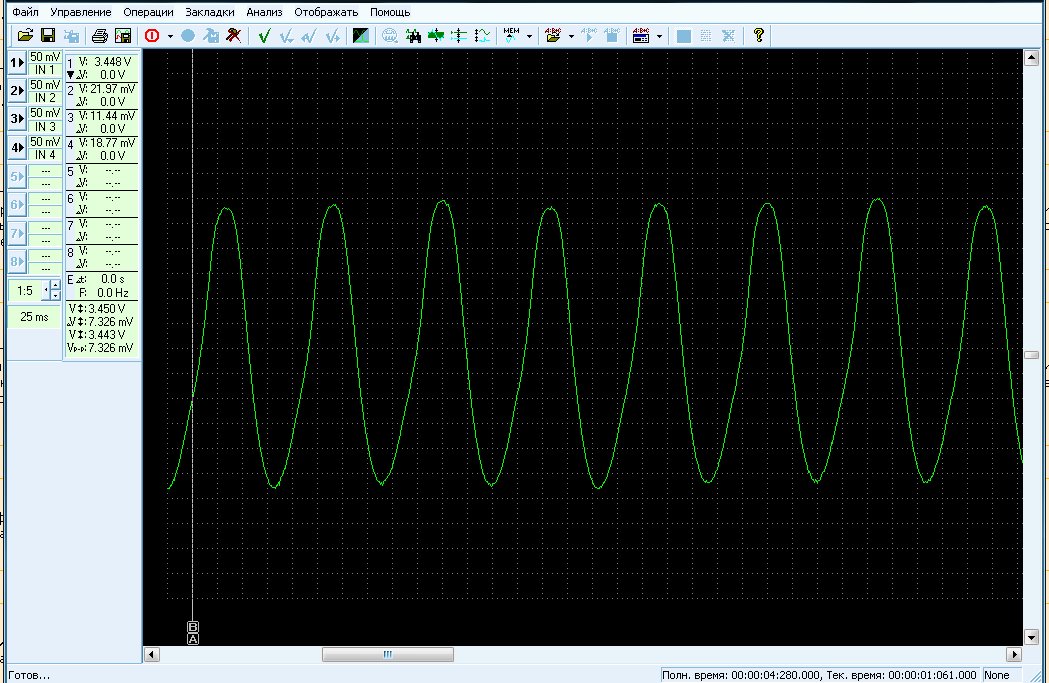

приколол график вакуума исправного мотора, этот тест ( phases ) не подразумевает подключение других датчиков и весь кайф в том что делается очень быстро, подсоединился в вакууму, скинул фишку с модуля зажигания, крутнул стартером и готово. В тяжелых случаях вкручиваю датчик в цилиндр вместо свечи - там все более информативно.

спасибо канешн, но как бы я осцилки читать то умею и поэтому сказал что на первой осциле не особо видно для неопытного глаза что различия есть в работе цилиндров но как бы они чтоль по чуть чуть отличаются друг от друга но в целом проблема видна, хотя и неопытный человек скажет что все ок, ведь клапан только начал подгарать поэтому так все и незаметно с первого взгляда.
Полагаю, что осцилла должна выглядеть хотя бы так
Он осцилку снимал при прокрутке, а Вы на ХХ - потому и разные
