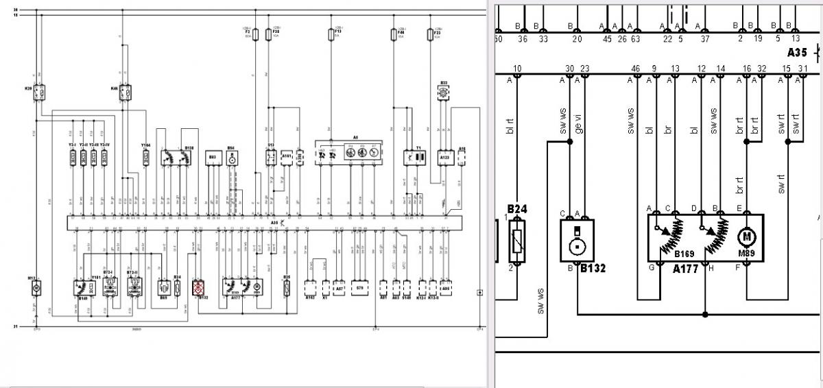

Опубликовано 5 ноября, 201610 г. comment_994103 Мужики, подскажите пожалуйста у кого есть электросхема управления двигателем или распиновка ЭБУ, Opel Antara - 2012, двигатель A24XE 2.4L 167л.с., МКПП, ЭБУ ACDelco E37? Заранее благодарен! Ссылка на комментарий https://www.auto-bk.ru/forum/topic/2254-%D1%80%D0%B0%D1%81%D0%BF%D0%B8%D0%BD%D0%BE%D0%B2%D0%BA%D0%B0-%D1%8D%D0%B1%D1%83/page/20/#findComment-994103 Поделиться на другие сайты Поделиться в Facebook Поделиться в X Поделиться в Pinterest Поделиться Поделиться сообщением

Опубликовано 6 ноября, 201610 г. comment_994367 У меня автодата 3.38 - в ней нет. В 3.45 есть. Оно ? Изменено 6 ноября, 201610 г. пользователем al-31f Ссылка на комментарий https://www.auto-bk.ru/forum/topic/2254-%D1%80%D0%B0%D1%81%D0%BF%D0%B8%D0%BD%D0%BE%D0%B2%D0%BA%D0%B0-%D1%8D%D0%B1%D1%83/page/20/#findComment-994367 Поделиться на другие сайты Поделиться в Facebook Поделиться в X Поделиться в Pinterest Поделиться Поделиться сообщением

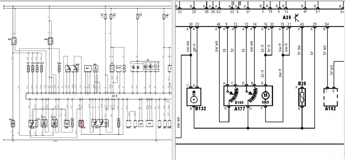

Опубликовано 6 ноября, 201610 г. comment_994548 Для Abayсхема на астру. Ссылка на комментарий https://www.auto-bk.ru/forum/topic/2254-%D1%80%D0%B0%D1%81%D0%BF%D0%B8%D0%BD%D0%BE%D0%B2%D0%BA%D0%B0-%D1%8D%D0%B1%D1%83/page/20/#findComment-994548 Поделиться на другие сайты Поделиться в Facebook Поделиться в X Поделиться в Pinterest Поделиться Поделиться сообщением
Опубликовано 6 ноября, 201610 г. comment_994558 Для Abayсхема на астру. да мне бы уточнить цепь датчика положения распред вала (ДПРВ) для уверенности. Ссылка на комментарий https://www.auto-bk.ru/forum/topic/2254-%D1%80%D0%B0%D1%81%D0%BF%D0%B8%D0%BD%D0%BE%D0%B2%D0%BA%D0%B0-%D1%8D%D0%B1%D1%83/page/20/#findComment-994558 Поделиться на другие сайты Поделиться в Facebook Поделиться в X Поделиться в Pinterest Поделиться Поделиться сообщением
Опубликовано 7 ноября, 201610 г. comment_994827 На датчике контакты A, B, C. Контакт A жёлто-фиолетовый - 0-5В приходит на контакт ЭБУ A23(управляющий), B коричневый - масса приходит на контакт ЭБУ A29, C чёрно-белый - 5В приходит на контакт ЭБУ A30. Весь прикол на Opel-ле, работают только оригинальные ДПРВ и ДПКВ, поэтому аналоги лучше не ставьте, а то голову "сломаете". Ссылка на комментарий https://www.auto-bk.ru/forum/topic/2254-%D1%80%D0%B0%D1%81%D0%BF%D0%B8%D0%BD%D0%BE%D0%B2%D0%BA%D0%B0-%D1%8D%D0%B1%D1%83/page/20/#findComment-994827 Поделиться на другие сайты Поделиться в Facebook Поделиться в X Поделиться в Pinterest Поделиться Поделиться сообщением
Опубликовано 7 ноября, 201610 г. comment_994860 На датчике контакты A, B, C. Контакт A жёлто-фиолетовый - 0-5В приходит на контакт ЭБУ A23(управляющий), B коричневый - масса приходит на контакт ЭБУ A29, C чёрно-белый - 5В приходит на контакт ЭБУ A30. Весь прикол на Opel-ле, работают только оригинальные ДПРВ и ДПКВ, поэтому аналоги лучше не ставьте, а то голову "сломаете". Огромное спасибо да заказал я оригинальный ДПРВ на днях должный привезти, просто это для уверенности вдруг что быть уверенным что цепь между ЭБУ и ДПРВ целая. Ссылка на комментарий https://www.auto-bk.ru/forum/topic/2254-%D1%80%D0%B0%D1%81%D0%BF%D0%B8%D0%BD%D0%BE%D0%B2%D0%BA%D0%B0-%D1%8D%D0%B1%D1%83/page/20/#findComment-994860 Поделиться на другие сайты Поделиться в Facebook Поделиться в X Поделиться в Pinterest Поделиться Поделиться сообщением
Опубликовано 14 ноября, 20169 г. comment_997350 В 3.45 есть. Оно ? да только теперь понял что моя схема спасибо огромное!!! привезли мой заказ ДПРВ (Испания) проверил цепи целые но проблема осталась заводиться после перегазовки появляется ошибка и обороты более 3000 не поднимаются. Иногда глохнет и вообще не заводиться. Снял ЭБУ оказалось ремонтировали, при прозвонке выяснилось несколько перемычки отваливаются. теперь договорился с мастером на перепайку перемычек. Ссылка на комментарий https://www.auto-bk.ru/forum/topic/2254-%D1%80%D0%B0%D1%81%D0%BF%D0%B8%D0%BD%D0%BE%D0%B2%D0%BA%D0%B0-%D1%8D%D0%B1%D1%83/page/20/#findComment-997350 Поделиться на другие сайты Поделиться в Facebook Поделиться в X Поделиться в Pinterest Поделиться Поделиться сообщением
