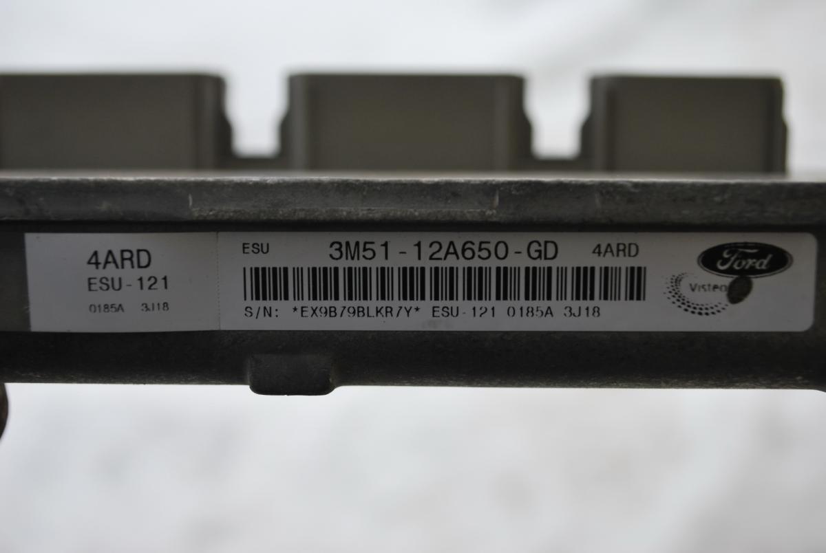

052 спасибо что отозвались у меня код двигателя CSDB

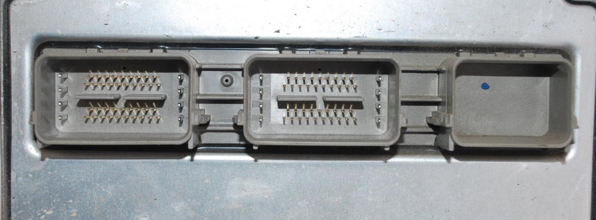

DSC_0106.JPGи откуда начало,больше всего интересует цепь управления зарядкой RC и ASDSC_0105.JPG

уверен что верный код?
у меня в базах на эти года только
QQDB
QQDD
QQDA
Q7DA
KKDA
KKDB
QQDB
QQDD
QQDA
Q7DA
KKDA
KKDB
да это фокус с-мах двигатель CSDB 120л.с а на фото ЭБУ
c-max
держи
zmeiarm!!! спасибо, а как мне найти эти пины B15 и B20 цепи генератора ЭБУDSC_0105.JPG
Так
Да так спасибо,а можно воспользоваться еще немного Вашей добротой нет ли там осцилограм цепи управления и контроля гениратора по пинах В15 и В20
К сожалению по ним нет инфы. Вот полная портянка.

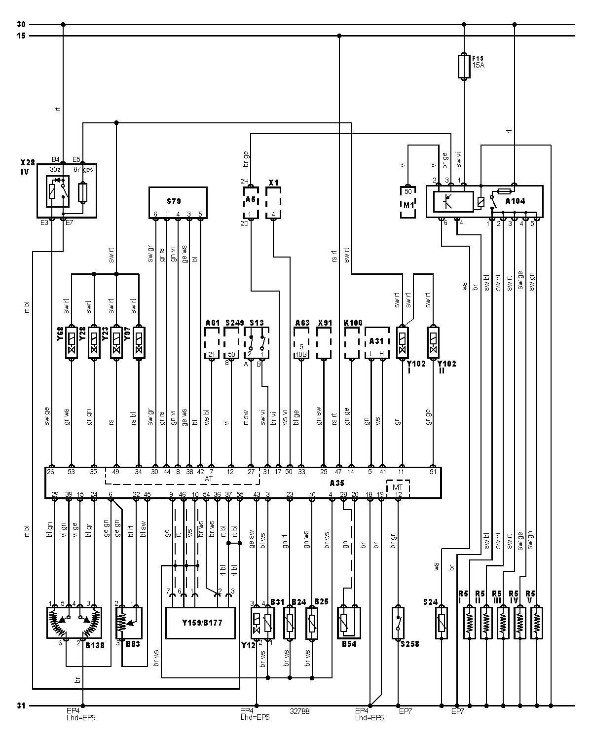

zmeiarm огромное спасибо за распиновку к МВ но можно ли получить объяснение по схеме что за блоки (например ЭБУ - А35), притянули проводку и кубика на который установили двигло с w210 e300d 1995года 606двиг, задача запустить двигатель. За ранее спасибо.

Подскажите пожалуйста, w210 e300d иммобилайзера нет( заводили просто личинкой) но есть штатная сигналка с лампочками в зеркале и водительской двери. Если переносить ЭБУ и двигатель на МВ-кубик, что то надо подавать на 5 и 41 ноги ЭБУ или это кан шина и будет ли работать блок двигателя без блока управления центральным замком. Схема 62 пост. описание 74.За ранее спасибо.

Всем спасибо двигатель запустили.Действительно без блока ЦЗ не стартует не смотря на то что иммо нет, этот блок ирает роль иммо.
