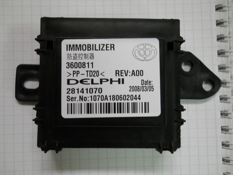

April 22, 200818 yr comment_416 а что делать если сглючил иммо на этом авто? збу двигателя фирмы дэльфи, блок иммо тоже дельфи. эбу двигателя неразборный. заранее всем спасибо. Link to comment https://www.auto-bk.ru/forum/topic/226-%D0%B8%D0%BC%D0%BC%D0%BE-%D0%BD%D0%B0-brilliance-m2/ Share on other sites Share on Facebook Share on X Share on Pinterest More sharing options... Share this post

December 11, 201015 yr comment_130551 Подскажите, утеряны ключи от этого чуда, машинка далеко от меня, с какого автобренда стоит иммо на этом авто? И где лежат ключи, неужели в проце NEC uPD78F0887 ? Edited December 11, 201015 yr by denischernikov Link to comment https://www.auto-bk.ru/forum/topic/226-%D0%B8%D0%BC%D0%BC%D0%BE-%D0%BD%D0%B0-brilliance-m2/#findComment-130551 Share on other sites Share on Facebook Share on X Share on Pinterest More sharing options... Share this post

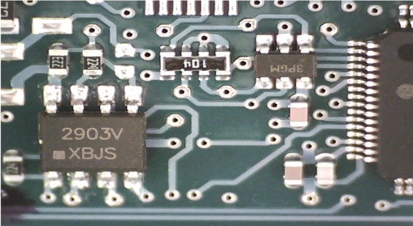

June 4, 201412 yr comment_606315 а что на 8 пиновом элементе написано который в иммо ? и что на 6 пиновом , между неком и 8 пиновой Edited June 4, 201412 yr by Slavik k Link to comment https://www.auto-bk.ru/forum/topic/226-%D0%B8%D0%BC%D0%BC%D0%BE-%D0%BD%D0%B0-brilliance-m2/#findComment-606315 Share on other sites Share on Facebook Share on X Share on Pinterest More sharing options... Share this post
June 4, 201412 yr comment_606342 вот фото. эпрома там нет, нек стоит. а танго только эпром делает. Edited June 4, 201412 yr by новичек 12 Link to comment https://www.auto-bk.ru/forum/topic/226-%D0%B8%D0%BC%D0%BC%D0%BE-%D0%BD%D0%B0-brilliance-m2/#findComment-606342 Share on other sites Share on Facebook Share on X Share on Pinterest More sharing options... Share this post

February 16, 20179 yr comment_1028398 иммо похож на ховеровский. и еепромка 6-ти лаповая MW-серия Link to comment https://www.auto-bk.ru/forum/topic/226-%D0%B8%D0%BC%D0%BC%D0%BE-%D0%BD%D0%B0-brilliance-m2/#findComment-1028398 Share on other sites Share on Facebook Share on X Share on Pinterest More sharing options... Share this post
February 16, 20179 yr comment_1028403 И моторник если постараться разборный и еепром в иммо есть, шестиногий. 3 ввода неверного пина и иммо блокируется, можно дать отстояться, но не всегда прокатывает. В таком случае рабочая пара с известным пином поможет. Link to comment https://www.auto-bk.ru/forum/topic/226-%D0%B8%D0%BC%D0%BC%D0%BE-%D0%BD%D0%B0-brilliance-m2/#findComment-1028403 Share on other sites Share on Facebook Share on X Share on Pinterest More sharing options... Share this post
