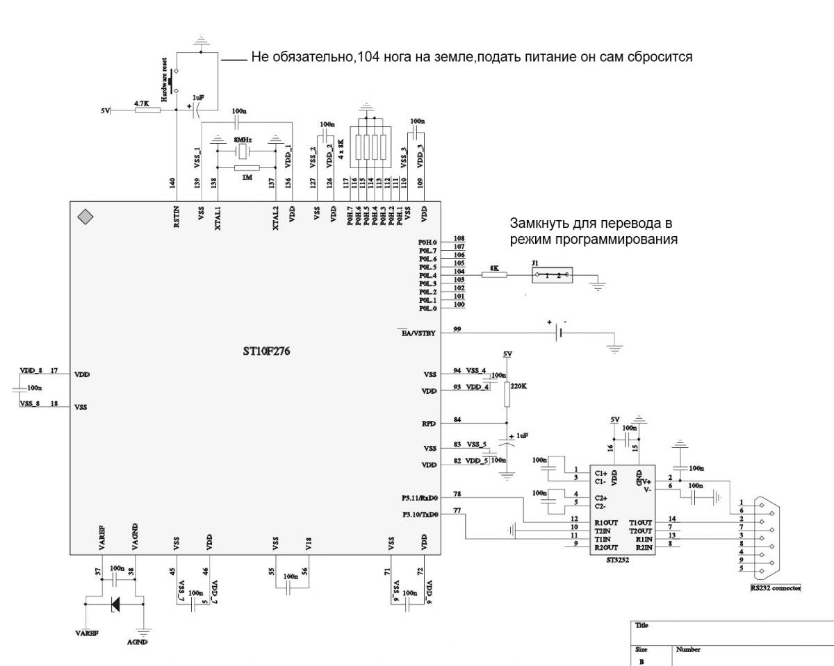

Опубликовано 24 марта, 201313 г. comment_410419 st10f273 и другие процессоры не помирают.После не удачной перепрошивке,изменяются конфигурационные файлы,а в частности шина BUS0 выдает 9b 00.Это говорит о запорченной записи в eeprom и доступа к внутреней Flash не получится,заблокирована шина данных,хотя 16 битный режим записи и чтения доступен.При всей видимости что стирание Flash проходит,на самом деле ничего там не стирается.Tak как процессор находится в мультиплексорном режиме,доступ к Flash не возможно получить.Его нужно перевести в 16 битный демультиплексорный режим, т.е чтобы получить доступ нужно аппаратно конфигурировать процессор (базовый режим программирования). вот схема Ссылка на комментарий https://www.auto-bk.ru/forum/topic/22846-%D0%BF%D1%80%D0%BE%D1%86-st10f273/#findComment-410419 Поделиться на другие сайты Поделиться в Facebook Поделиться в X Поделиться в Pinterest Поделиться Поделиться сообщением
Опубликовано 29 июля, 201511 г. comment_819242 Всем привет! У кого получилось оживить процессор поданное схемы? Ссылка на комментарий https://www.auto-bk.ru/forum/topic/22846-%D0%BF%D1%80%D0%BE%D1%86-st10f273/#findComment-819242 Поделиться на другие сайты Поделиться в Facebook Поделиться в X Поделиться в Pinterest Поделиться Поделиться сообщением
Опубликовано 18 августа, 201511 г. comment_826204 По данной схеме можете и не рвать попу..она аналогична схеме включения проца в ЭБУ , толк будет такой же. Да еще эта схема с косяками. Если следовать ей абсолютно , то проц никогда не то что не оживить , даже не запустить и не законектить. У меня получалось поднимать эбу с бут 2.05 Пока утверждать не буду на все 100 что действенный способ, но имею интерес проводить опыты дальше. Кому интересно пишите в личку. Ссылка на комментарий https://www.auto-bk.ru/forum/topic/22846-%D0%BF%D1%80%D0%BE%D1%86-st10f273/#findComment-826204 Поделиться на другие сайты Поделиться в Facebook Поделиться в X Поделиться в Pinterest Поделиться Поделиться сообщением
