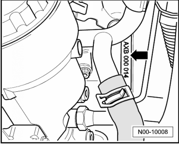

macik001, стыдно признаться, но я не знаю как вычислить буквеный код двигателя. На 1.8 Т я знаю где он выбит, а на всех остальных хз. Если ты знаешь как вычислить этот код не имея сервисной книжки напиши пожалуйста.
Номер двигателя
Номер двигателя -стрелка- („буквенное обозначение“ и „порядковый номер“) находится слева на стыке двигатель / коробка передач.
Дополнительно наклейка с „буквенным обозначением“ и „порядковым номером“ двигателя помещается на защитном кожухе зубчатого ремня.
Буквенное обозначение двигателя дополнительно указано также на табличке с данными автомобиля.
