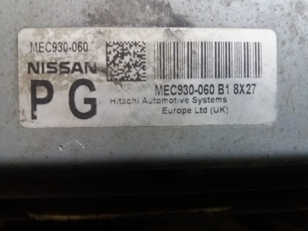

Здравствуйте
нужен сток ниссан кашкай j10 мт MEC930 060 B1 8X27
Судя по наклейке иденты стока будут 23710-BZ22B, а такая прошивка вроде не дефицитная...
