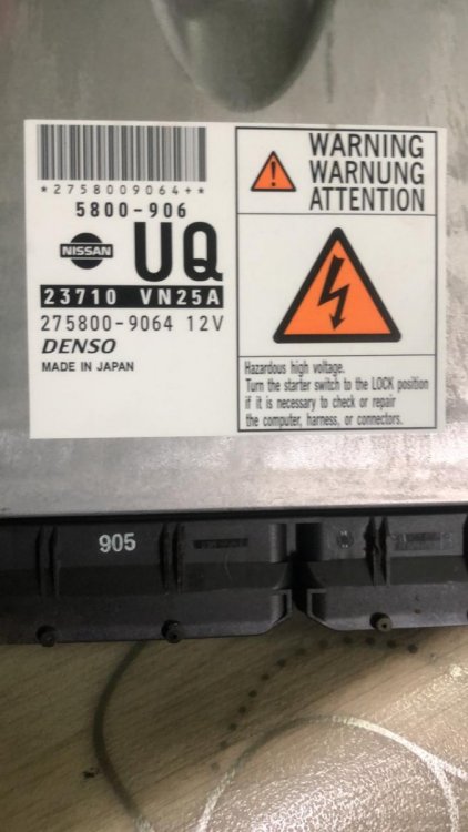

Может кто подскажет есть разница в реализации блоков 23710 ES68A и 23710 ES68D.Не могу найти никакой информации по различию ПО этих блоков.

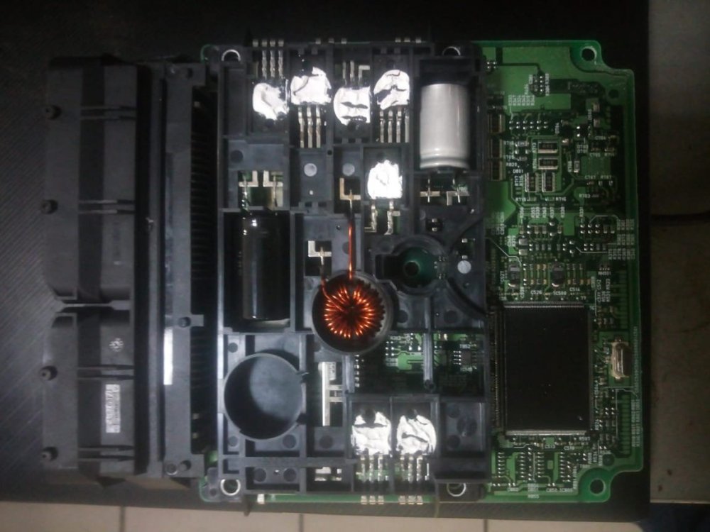

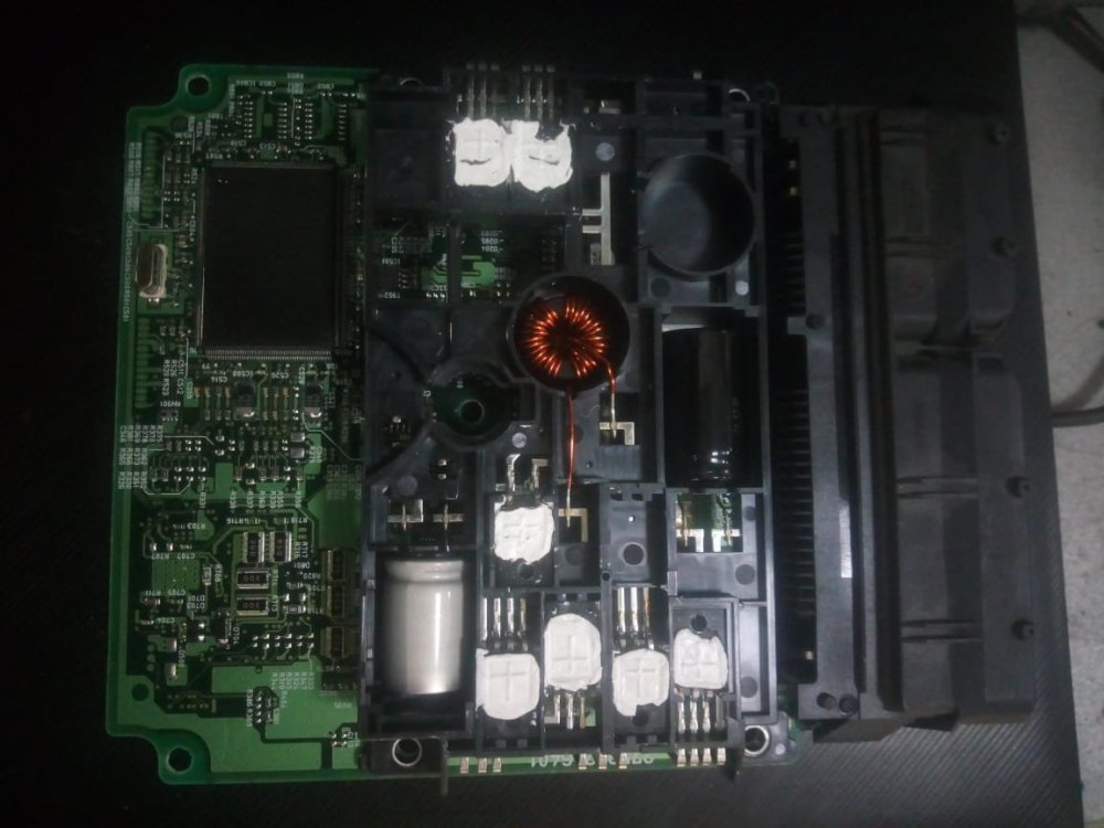

Выложите фото платы
23710 ES67A75c73b24-72c4-44a2-bb67-91c81abebfc4.jpg33dd9893-2c33-48be-8349-5fd9c42cdd9b.jpg
23710 ES68A91fee548-b9de-4973-85d9-aeb32fe6f304.jpg3e063293-01a1-4d2b-ac74-4d6a7a5fe047.jpg
23710 ES68D это родной блок он сгнил и первые кто машину делали его выкинули а владельцу остался только корпус вот и пытаюсь выяснить заменяемые это блоки или все же нужно искать фулл сток флэш родного блока?
Фото родного хотел посмотреть.
Насколько он сгнил. Проц прочитать по любому можно было.

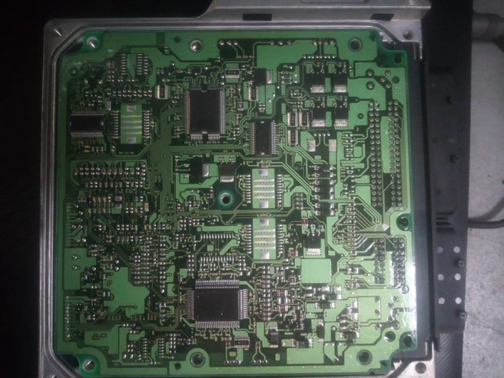

Всем привет. Нужна тюнинговая прошивка для Nissan/Almera G15/EMS3120/SW7910R_HW7908R_7909R_tyn

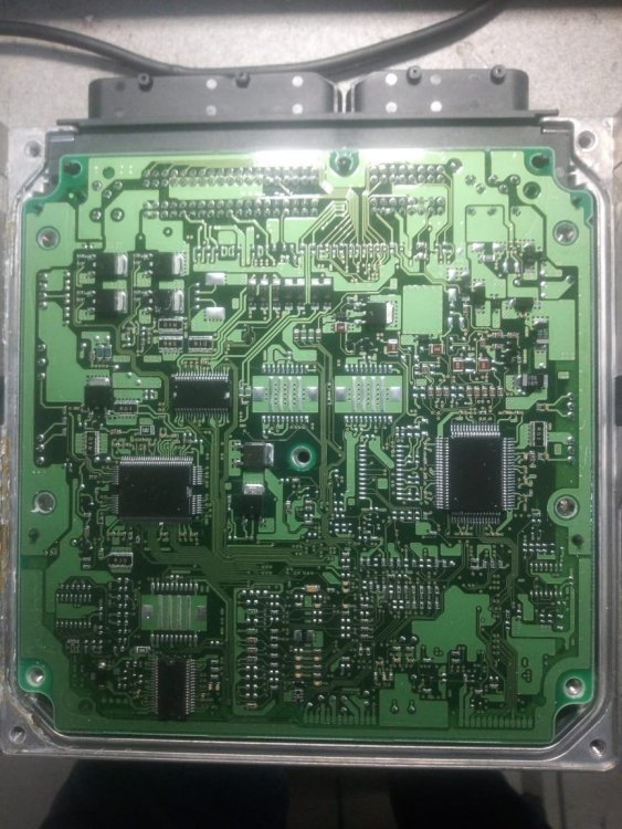

Ребята. Есть может у кого связка Флеш + епром для Nissan X treil 31 EDC 16CP33 c номером прошивки HW 8200000001 SW 1037535056
Проблема какая Приковыляла до меня после кривых ручек в другом сервисе Ошибка Р0611. Ну понятно не прописаны форсунки и обороты 1500
Прописываю коды что дал хозяин машинки. Прописались. Но проблема не ушла. Оказалось что прописал не те коды. Типа старые. Ок. Пишу новые и тут облом Все вроде приняло но в итоге знакомая картина АААААА.
Решил залить прошивку со вскрытием. И тут картина . Блок вскрывался до меня. Благо хозяин рядом со мной показал ему и вскрыл. А там сгоревший блок (дорожка) Запаяна перемычка.  В общем месяц назад ему что то делали  был щелчек как сказал собственник данной колесницы. В итоге месяц мытарств.
При заливке другой прошивки машина завелась Газует. Та же ошибка Р0611 но машина развивает обороты и едет
Но дополнительно куча ошибок по форсункам ДМРВ и еще пару тройка.
Понятно что блоку хана. Надо другой
Но хочу попробовать залить похожий софт и посмотреть какие на ошибки. Будут или нет.
Вкладываю что с блока и то что закачал (может не та конфигурация типа в родном дад а тут дмрв)
Вот и хочу залить родной софт
с машины.rar
На этих моторах не бывает настолько разных конфигураций. Процедуру диагностики по каждой из ошибок проведите. Возможно нет питания 5В или 12В на датчики, возможно проводка и тд
