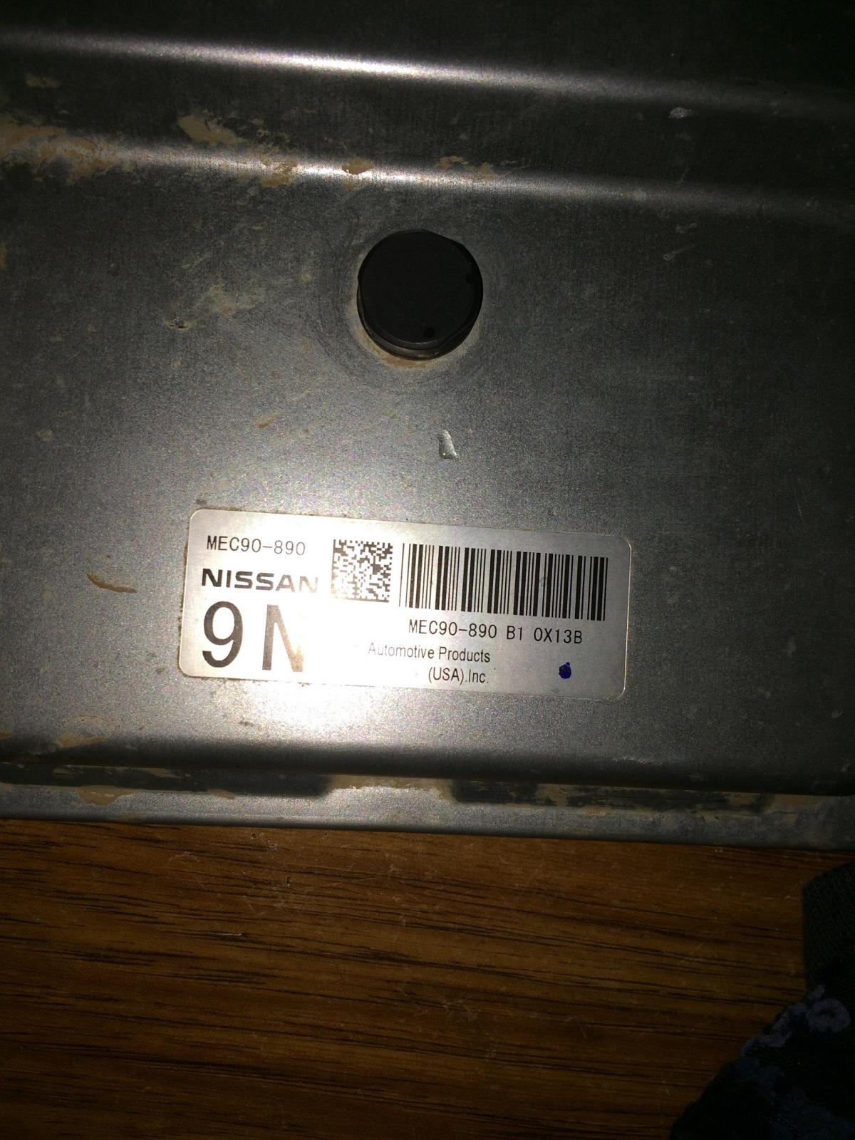

Доброго времени суток, буду благодарен за фул флеш на ниссан кашкай 7 - 8 годов, предыстория , авто прибыло с оборванной массой двигателя, эбу мертв абсолютно ,пиасини не смог из него ничего вытащить, хочу пристроить блок от нота, машинка кашкай 2008 год мкпп 1.6 ,блок mec93.... , заранее спасибо
Проц, какой размер ? прошивки .nissan_qashqai_2012_1.6_MT_Hitachi_23710-BR05C_SW1BR05C00000.rar
Изменено пользователем Колян999
ну чтоже я или повторю эту ошибку или мне повезет, но это случиться в понедельник, кстати по ключам , достаточно ли перепаять епром для запуска ( 95320) иль еще какие танцы с бубном нужны
отчитываюсь , блок от ноты после заливки фула от кашкая завелся но имеет не стираемые ошибки по кану, и как следствие при наличии ошибок не могу адаптировать дроссель, привезли другой блок чисто кашкаевский машина сразу завелась без перепайки eprom , но тут любопытство меня сгубило я решил выяснить почему она завелся без eprom , отключил разьем с иммо попробовал завести и теперь имею ошибку p1610 и машина не заводиться горит красный ключик , пробовал стирать на столе непомогает переписал фулл не помогает перепаял eпром не помогает, ошибка висит в блоке , но где ? мозг вскипел, поставил блок от ноты завелась, обратно от кашкая опять ошибка lock mode
в предыдущем посту написал неправильно ,не перепаял eprom ? а выпаял и перезаписал, ошибка не ушла, в итоге заменил на eprom от нота и машина завелась, получается микросхему можно не менять, и ключи не писать если ставить другой блок, он заведется разрешение на запуск приходит из другого места, главное родной ключ и смарта , а эбу любой
Руководство для чего? Подробное, в картинках? 700 кб ? что то маловато.....сюда выкладывай.
дополнение к отчету , lock mode лежит в eprom , по какой-то причине при перезаписи микросхемы он у меня сохранился, теперь с начала , с прошивкой со 172 поста в блоке от ноты были ошибки по кану, йз за чего был приобретен второй блок от кашкая, с которым машина уехала , в спокойной обстановке в блок от ноты был залит фул от кашкаевского блока приобретенного мною и ошибок по кану больше нет, видимо разные комплектации, в принципе блок от ноты реально пристроить в кашкай
Слишком много ньюансов. Блоки должны быть как близнецы. Отсутствие одного маленького транзистора или резистора и какая нибудь не стираемая ошибка.
блоки и были идентичными просто мне не повезло и я залил не тот фулл, ошибка по кану была даже на столе без машины
