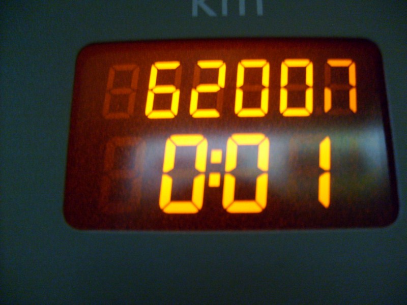

Опубликовано 6 октября, 201114 г. comment_214996 знаю что тем по этом машинке хватает. но думаю что такая проблема может возникнуть на любой машинке с подобным контактом потому и создал отдельную тему. суть темы такая: разобрал собрал и последняя циферка вот такая как на картинке что только не делал но добиться нормального контакта не смог(если конечно дело в контакте) подъскажите пожалуйста в чём может быть проблема и как её устранить Ссылка на комментарий https://www.auto-bk.ru/forum/topic/23122-renault-symbol/ Поделиться на другие сайты Поделиться Поделиться сообщением
Опубликовано 6 октября, 201114 г. comment_215000 возможно чуть сьехала токопроводящая резинка,относительно контактов дисплея.разобрать и собрать еще раз или ослабить 2-а самореза и подвигать пальцами стекляшку. Изменено 6 октября, 201114 г. пользователем dim3075 Ссылка на комментарий https://www.auto-bk.ru/forum/topic/23122-renault-symbol/#findComment-215000 Поделиться на другие сайты Поделиться Поделиться сообщением
Опубликовано 6 октября, 201114 г. Автор comment_215004 возможно чуть сьехала токопроводящая резинка,относительно контактов дисплея.разобрать и собрать еще раз или ослабить 2-а самореза и подвигать пальцами стекляшку. разбирал и собирал несколько раз! и стекляшку двигал и резинку по плате двигал и просто рукой прижимал но эту циферку никак нормально зажечь не смог Ссылка на комментарий https://www.auto-bk.ru/forum/topic/23122-renault-symbol/#findComment-215004 Поделиться на другие сайты Поделиться Поделиться сообщением
Опубликовано 6 октября, 201114 г. comment_215012 промыть спиртом резинку и стекляшку,пробовал? посмотри под микроскопом или при ярком свете,может быть отколося кусок стекла? ---и последнее,если неполучится,скажи клиенту,что так и было,нефиг гонять на авто больше 150-ти и подрезать.потом починиться само!/ шутка/ Ссылка на комментарий https://www.auto-bk.ru/forum/topic/23122-renault-symbol/#findComment-215012 Поделиться на другие сайты Поделиться Поделиться сообщением
Опубликовано 6 октября, 201114 г. comment_215018 Проблема появилась после смотки?Панель на NEC?Подобное было , но на Sonata,решилось перезаписью eeprom Ссылка на комментарий https://www.auto-bk.ru/forum/topic/23122-renault-symbol/#findComment-215018 Поделиться на другие сайты Поделиться Поделиться сообщением
Опубликовано 6 октября, 201114 г. Автор comment_215022 Проблема появилась после смотки?Панель на NEC?Подобное было , но на Sonata,решилось перезаписью eeprom проблема возникла до смотки внутри моторола Ссылка на комментарий https://www.auto-bk.ru/forum/topic/23122-renault-symbol/#findComment-215022 Поделиться на другие сайты Поделиться Поделиться сообщением
Опубликовано 6 октября, 201114 г. Автор comment_215023 промыть спиртом резинку и стекляшку,пробовал? посмотри под микроскопом или при ярком свете,может быть отколося кусок стекла? ---и последнее,если неполучится,скажи клиенту,что так и было,нефиг гонять на авто больше 150-ти и подрезать.потом починиться само!/ шутка/ пробовал. правда резинку сильно тереть побоялся Ссылка на комментарий https://www.auto-bk.ru/forum/topic/23122-renault-symbol/#findComment-215023 Поделиться на другие сайты Поделиться Поделиться сообщением
Опубликовано 6 октября, 201114 г. comment_215024 Проблема скорей с м/с, не может на одном сегменте быть не контакт,весь одо тогда б иероглифами светился.Проверь дорожки к контактам дисплея. Ссылка на комментарий https://www.auto-bk.ru/forum/topic/23122-renault-symbol/#findComment-215024 Поделиться на другие сайты Поделиться Поделиться сообщением
Опубликовано 6 октября, 201114 г. Автор comment_215038 Проблема скорей с м/с, не может на одном сегменте быть не контакт,весь одо тогда б иероглифами светился.Проверь дорожки к контактам дисплея. м/с это что такое? Ссылка на комментарий https://www.auto-bk.ru/forum/topic/23122-renault-symbol/#findComment-215038 Поделиться на другие сайты Поделиться Поделиться сообщением
Опубликовано 6 октября, 201114 г. comment_215041 микросхема Ссылка на комментарий https://www.auto-bk.ru/forum/topic/23122-renault-symbol/#findComment-215041 Поделиться на другие сайты Поделиться Поделиться сообщением
Опубликовано 6 октября, 201114 г. Автор comment_215055 микросхема тоесть проблема с моторолкой? если клиент не продаст машину прозвоню все дорожки идущие на дисплей Ссылка на комментарий https://www.auto-bk.ru/forum/topic/23122-renault-symbol/#findComment-215055 Поделиться на другие сайты Поделиться Поделиться сообщением
