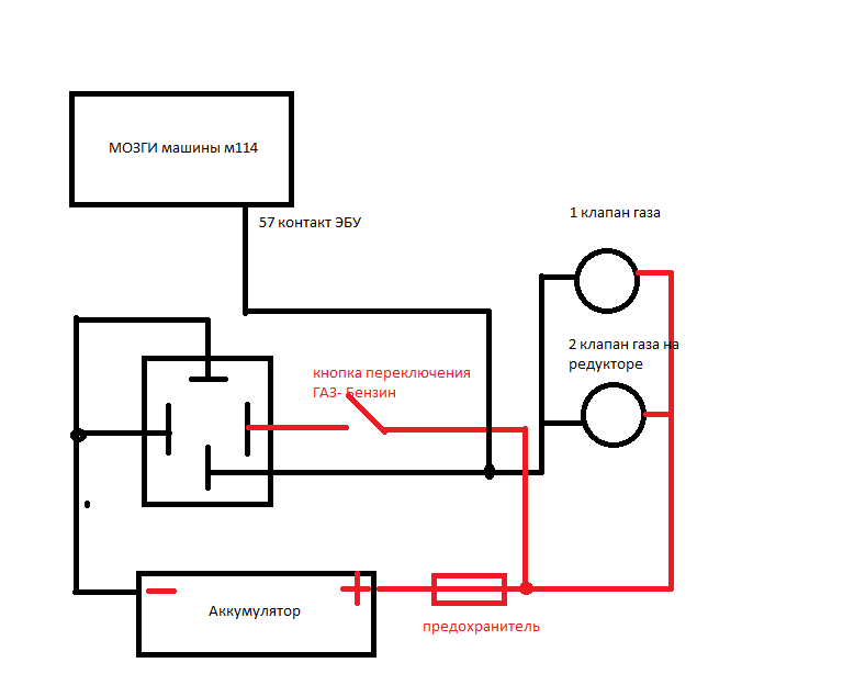

Доработка блока не нужна. Для переключения калибровок нужно подавать минус на 57 контакт ЭБУ и всё. Здесь надо уточнить какой газ 4 поколения? Если газ простой то можно простой кнопкой перключать. Схему специально для тебя нарисовал. Прошивку выложил. Чтобы прошить блок тебе нужна например Базовая версия программы ChipLoader 3600 рублей+Модуль "Микас-11.4 2800 рублей+ шнур http://www.chipsoft.ru/index.php/device/45-obd2-db9-cable 290 рублей. А к-лайн адаптер уже входит в комплект программы chiploader. И того 6690 и можно очень комфортно прошивать эти блоги через диагностику.
