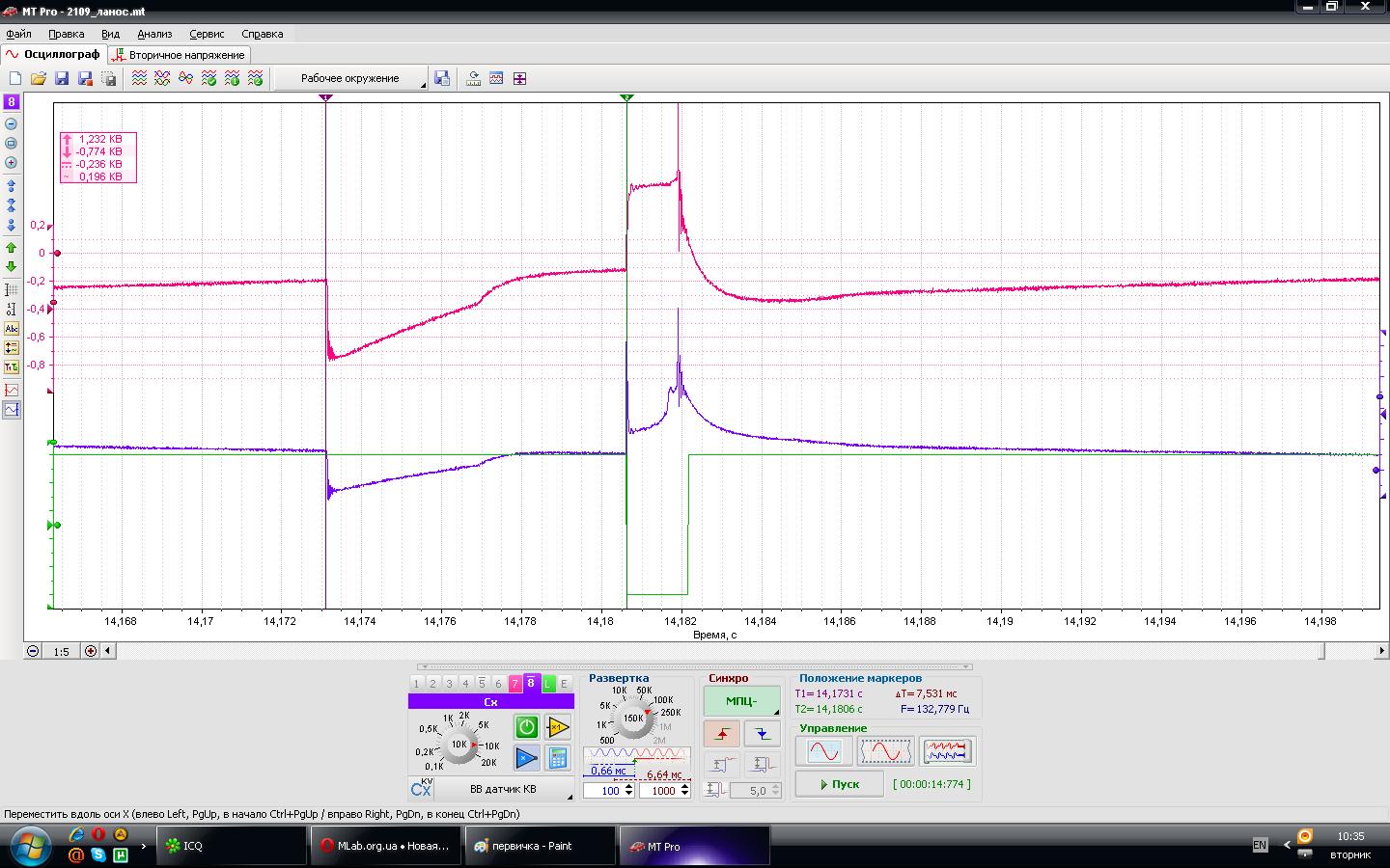

21093 дергается если ехать почти на ХХ и немного добавить газу, Так же при езде есть провалы. Сразу напишу, что ДПДЗ исправен, давление топлива в норме, ставил безлямбдовую прошивку, едет лучше но все равно дерготня и провалы есть. Снял осциллограмму вторички и первичной цепи. Так время накопления катушки идет больше 7мс, (3мс накопление, остальное нагрев катушки). Почему ЭБУ выдает такой импульс большой? Или в GM так и должно быть?
скрины первичной и вторичной цепи прилагаю.
Модуль ставил новый, такая же фигня. От такого перегрева дохнут катушки.

по твоим скринам видно несправность катушки
Я вижу что есть неисправность, только вот почему? Я поставил новый модуль, свечи и провода. По снятым осциллограммам видно что модуль уже нерабочий, искра 1-4 цилиндра.

Чсно ни разу не увидел проблеммы в осцилограмме. Где в каком мете она там?
Дерготня в разгоне , равно при перегазовке на месте в начальных оборотах примерно до 3000, обычно выражаетца в пробое на массу.
Что нва осцилке должно бвть видно как отсутсвие полки горения.
а на осцилке она есть. тоесть мгу предполагать что осцилка зафиксирована в недостаточно нужный момент времени.
а можно у видеть момент перегазовки?
Учитывая, что у вас МТпро. то режим самописца Перегазовка и овеличенное изображение ВВ , первые двадцать вспышек.
ну и метку первого цилиндра с чегонить зацепите, что не путатца.
